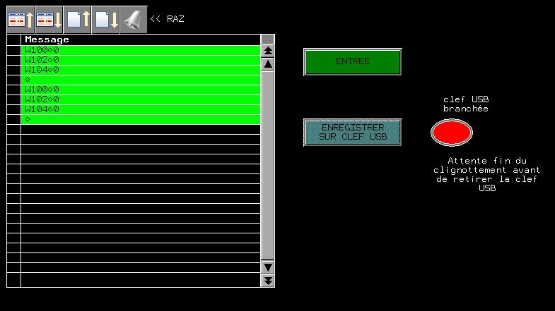

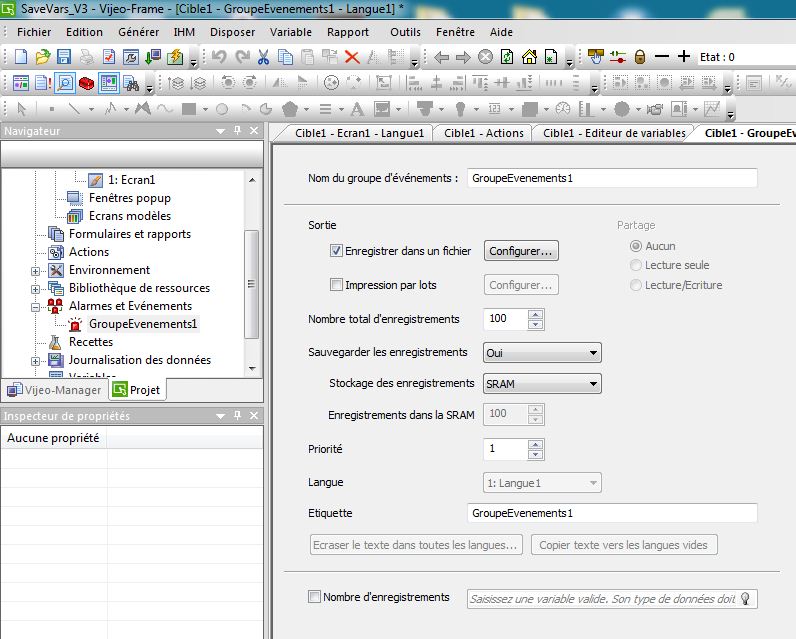

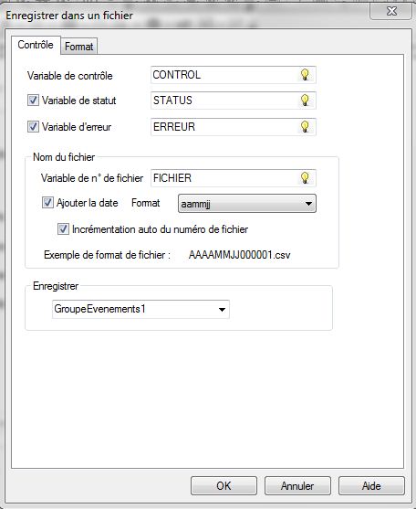

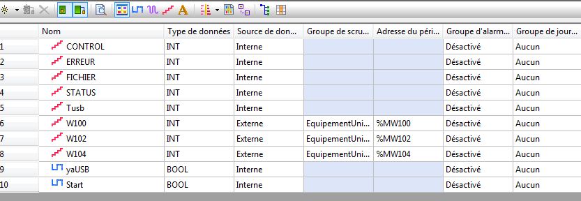

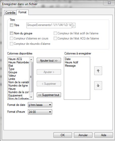

Re: Vijeo-designer aide script mémo données > fichier .csv
[attachment=0]_stat0.JPG[/attachment
//===== Script ========
int VAL=0;
String NOM="";
char cLF=(char)0x0a;
char cCR=(char)0x0d;
char s09=(char)0x09;
//Détection de la Clef USB branchée
String sMSG=_LastErrorString.getStringValue();
if (sMSG.indexOf("USB est branch")>0) yaUSB.write(1);
if (sMSG.indexOf("USB est débranch")>0) yaUSB.write(0);
//Tempo voyant enregistrement en cours
Tusb.add(-1);
if (STATUS.X(0)) Tusb.write(10);
if (Start.getIntValue()>0)
//Enregistrer la variable %MW100
NOM=W100.toString();
VAL=W100.getIntValue();
sMSG=NOM+s09+VAL;
GroupeEvenements1.addMessage(sMSG);
//Enregistrer la variable %MW102
NOM=W102.toString();
VAL=W102.getIntValue();
sMSG=NOM+s09+VAL;
//Enregistrer la variable %MW104
NOM=W104.toString();
VAL=W104.getIntValue();
sMSG=NOM+s09+VAL;
// FIN AJOUT LIGNE SEPARATION
sMSG=""+s09+"";
Start.write(0);
