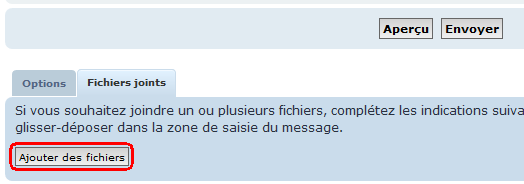

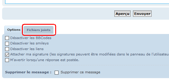

Toujours rien sinon le nom du fichier. :?
1. Sélectionner l'onglet "Fichiers joints" en-dessous de la zone d'édition.
2. Cliquer sur "Ajouter des fichiers".
3. Sélectionner le fichier (1 Mo maximum, donc choisir un format léger...).
4. Cliquer sur "Insérer dans le message".
5. Le message peut être envoyé avec l'image...
