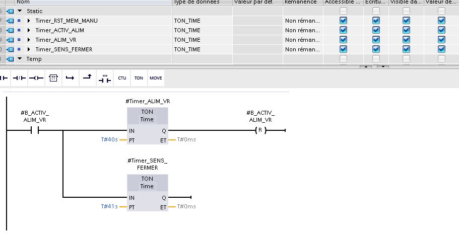

Je viens vers vous car je but sur un problème.
J'ai 4 systèmes de trappe à piloter via une CPU 1200
Les trappes sont activées par de simple moteur piloté en TOR
J'ai donc créé un FB qui me sert pour les 4 pilotages avec des tempos en appelant leurs DB en multi-instance, comme ça chaque tempos est stockée dans le DB créé lors de l'ajout de mon FB .
Le FB fonctionne bien. Pour faire simple, si j'ai un ordre d'ouverture, j'active après une tempo d'1s la sortie ouverture pendant un temps fixe.si j'arrete de piloter l'ouverture, je stoppe le mouvement, et pareil pour la fermeture.
Mon problème survient si je pilote plusieurs trappes en même temps.
Exple :
J'active l'ouverture de la trappe 1, après 1s de tempo, la trappe se ferme
10s après j'active la fermeture de la trappe 4, 1s après la fermeture de celle-ci s'active ET la trappe une se stoppe.
Actuellement, je suis donc obligé de piloter mes trappe que les unes après les autres.
J'ai l'impression que mon soucis provient des tempos, notamment de la tempo d'attente avant activation de la sortie mais je ne trouve pas d'où provient mon erreur.
Quelqu'un aurait-il une idée, ou une piste ? Si vous avez besoin de plus d'info, n'hésitez pas à me demander, j'ai essayé de simplifier au maximum afin de ne pas trop charger le post.

Tu gères comment tes tempo, c'est un bloc S7 ?

Dans ton FB cree une variable statique avec pour type de donnees TON_TIME
Et tu utilises cette tempo dans ta logique.

Voici comme j'ai déclaré mes tempo dans mon FB
Je fais des essais tantôt avec des tempos plus longues afin de voir si le problème viens bien des tempos ou d’un autre problème.
J'ai l'impression que mes sorties restent actives mais les outputs de l'automate se coupent (je passe par une variable intermédiaire entre mon bloc et mes sorties automate).
J'ai eu cette impression hier après midi mais sur des cycles très court, je vais en faire tantôt sur des plus long afin de contrôler cela.

c'est Bizarre ta prog: dans ton exemple la deuxieme tempo n'arrive jamais au bout car coupée par le reset de la première ??
De manière générale, il faut que ton bloc soit appelé en permanence (inconditionnel) pour que les tempos fonctionnent correctement.

+1 avec djé, elle ne peut pas fonctionner correctement ta deuxieme temporisation.

Tout à fait mais cette tempo ne sert pas.
Je suis sur mon problème et le soucis ne viens pas de mon FB, mais d'un soucis d'alim plutôt, je dois avoir de faible chutes de tension 24V qui me reset des relais.
J'analyse tout ça et vous ferai un retour.
