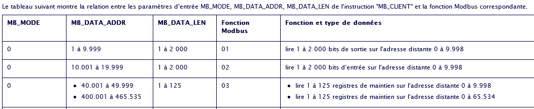

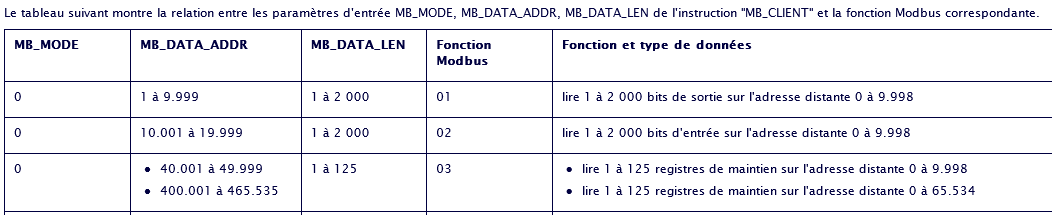

Par exemple: dans le fichier du fabriquant si je veux voir la fréquence du courant je dois envoyer une requète à l'adresse 50526 hors lorsque je regarde la notice du MB_DATA_ADDR (borne d'entrée du MB_CLIENT) je vois que les plages d'adresses autorisée exluent les adresses dont j'ai besoin (entre 50000 et 50999), que faire?

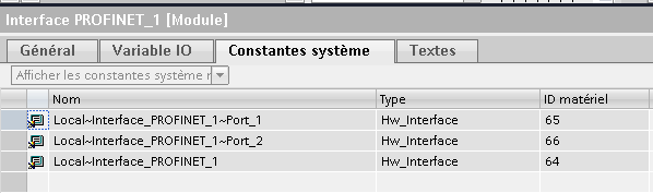

(dans les paramètres de la borne CONNECT => https://zupimages.net/up/20/14/9cgh.jpg )
Que mettre dans "interfaceld"? Habituellement on met le numéro hardware lorsque le matériel est ajouté dans la config matériel lorsqu'on a un matériel avec un fichier GSD hors ce n'est pas le cas ici.
Que mettre dans "ID"?
Que mettre dans "ActiveEstablished"?
Que mettre dans "RemotePort" et dans "LocalPort"?

"je vois que les plages d'adresses autorisée excluent les adresses dont j'ai besoin (entre 50000 et 50999), que faire?"
=> En version V15 ça pose pas de problème : à voir avec ta version.
"Que mettre dans "interfaceld"? "
=> C'est le numéro de port Ethernet de ta CPU =>voir image
"Que mettre dans "ID"?"
Tu mets un chiffre => 1 par exemple.
Si tu fait un deuxième bloc MB_Client tu mettras 2 pour le 2 eme bloc.
"Que mettre dans "ActiveEstablished"?"
Tu mets = true
"Que mettre dans "RemotePort""
Tu mets 502 si ton socomec utilise le port 502.
""LocalPort"?"
Tu mets 0

J'utilise TIA V15.1 (donc je comprend que je peux mettre une adresse entre 50000 et 50999?)
