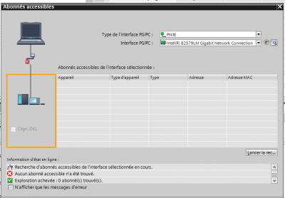

Bonjour le forum,
Je rencontre un problème de connexion avec un nouvel API (1214C) que je n'arrive pas à voir en Ethernet avec TIA V13 ?
la Led LINK est bien vert continue.
la led Rx/Tx clignote au même rythme que celle du PC.
Mais TIA ne trouve aucun abonné accessible ?
Mes adresses IP sont apparemment conforment et je ne pense pas avoir omis de paramètres !

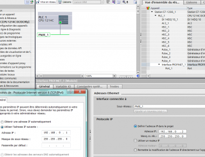

adresses IP API et PG/PC
abonné absent
abonné absent

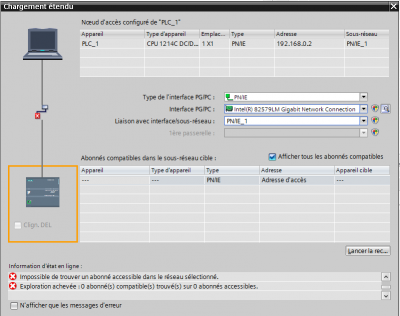

essai de chargement
essai de chargement

Quelle est l'adresse ip de ta carte réseau ?

Bien vérifier que le RJ45 sur la bonne carte réseau de ta PG, Je te conseil de ne pas te mettre sur la première IP du réseau local, tu as peux être un routeur ou un élément actif sur cette IP. essaie plutot en 192.168.0.128/24 par exemple et lance un requête de ping sur ton IP automate.

Peio a écrit : 30 mars 2020, 20:10 Bonjour
Si tu regardes dans mon poste tu as les deux IP en image
Peio a écrit : 30 mars 2020, 20:29 sur une pg M4 le port 82579LM est le port de droite en regardant l'écran, l'autre est 82574L
est-tu sur le bon port ?
Je suis sur PC HP et ma carte est une 82579LM. PC que j'utilise régulièrement sans souci.
Etant sur PC HP je n'ai qu'un port RJ 45.
Ce PC est en liaison directe avec l'API, je n'ai pas de routeur, comme identifié sur la première image.
J'ai essayé plusieurs combinaisons d'IP mais là encore j'ai pris pour habitude d'adresser PC 0.1, API 0.2, IHM 0.3, Var 0.3. Sans problème particulier.

Si la cpu est neuve (adresse ip:0.0.0.0) tu clique sur l'icône "transférer" et ça va tout transférer, il va voir la cpu à l'adresse 0.0.0.0 et transférer l'ensemble

Effectivement ça va tout seul normalement.
Peut-être vérifier la ref. de la CPU dans la config, ou décocher "Afficher uniquement les abonnés compatibles".
Ou alors dans le panneau de transfert, enlever PN/IO et sélectionner "Directement à l'emplacement X1" (j'ai pas TIA sous la main mais ça doit être les termes utilisés).
