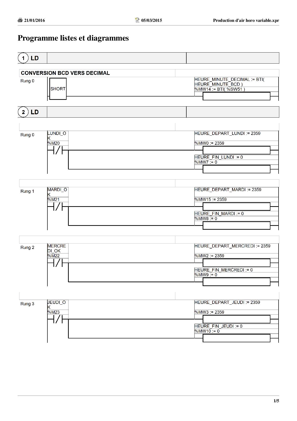

J'ai un programme TWIDO qui utilise des %MW et il y en a un qui utilisé plein de fois, c'est l'heure récupéré de cette manière :
%MW14 := BTI( %SW51 )
Jusque la tout va bien mais je compare ce mot avec d'autres pour faire un programmateur horaire. De temps à autres, alors que ce %MW14 a la même valeur partout ou il est utilisé, j'ai un endroit du programme ou elle reste à zero.
Mais cet endroit peut changer, la semaine dernière c’était mercredi matin, et cette semaine c'est ce matin.
C'est bizarre comme truc.

Bonjour It soft, merci de t'y intéresser
voici donc le début du programme, en mode "connecté" %MW14 n'a pas la même valeur partout: des fois il est à 0!
Sur une ligne ou il était à zéro, j'ai remplacer le mot avec lequel il est comparé par une constante et la valeur est réapparue.

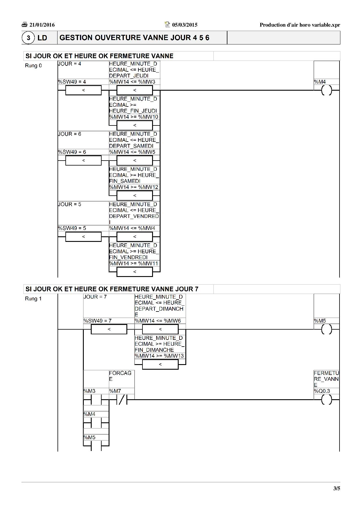

%MW14 n'est écrit qu'une seule fois, il ne doit se mettre à zéro que à 0 heure et zéro minutes et pendant une minute ( disons à minuit).
Faire éventuellement une recherche pour voir si il serait pas utilisé ailleurs, ou dans un %MD13 ou un %MD14 ce qui aurait pour effet d'écraser le %MW14
ps:
Ceci dit, il existe les blocs horodateurs sur le TWIDO pour faire ça.

Je suis bien d'accord, mais page 2 par exemple, au même, instant, en visu "en ligne" j'ai un bloc comparaison ou la valeur de ce mot est 0 alors que dans le même rung les autres de ce mot sont a l'heure courante!
Je te fais une copie d'ecran des que possible.
Sinon non pas écrit ailleurs et il n'y a pas de chevauchement.
Je sais qu'il y a un horodateur dans le twido mais je ne crois pas que l'on puisse changer a distance ces heures de marche et d'arrêt et ces jours de validités.
En fait j'ai deux XBT qui y ont accès actuellement et donnent la possibilité de régler les heures de démarrage et d'arrêt sur 7 jours .

es que les copies d'écrans représentent la totalité du programme ????

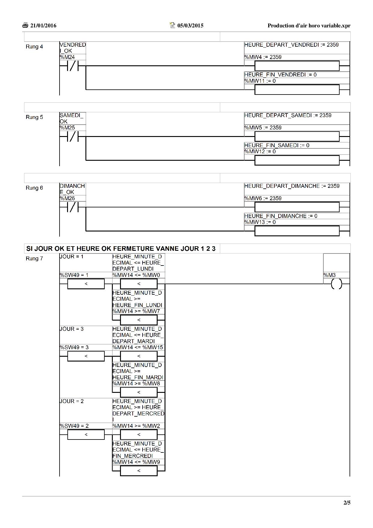

En dehors du fait que la valeur de ta variable en "visudyn" soit erronée, ce qui je le conçois est troublant, cela influe t'il sur le déroulement de ton programme?
Sinon c'est juste un bug d'affichage.
Dans un même réseau la valeur du mot ne peut pas changer à part si cette variable est écrite ailleurs :
- dans une routine qui s'exécuterai de manière synchrone/évènementielle et dont l'exécution serait prioritaire sur ta routine en cours ou
depuis un équipement extérieur.

Dans les copies d'écran présentées ya pas d'erreurs, reste à savoir si ces copies d'écrans représentent la totalité du programme ou seulement un extrait.
Si c'est juste un extrait, la cause doit se trouver dans le reste du programme.

voici les 2 dernières pages:itasoft a écrit :slts,
