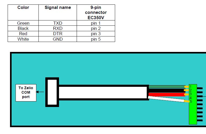

Je suis nouveau sur ce forum et j'ai comme habitude de ne jamais trop publier sur les forums mais je viens de faire les frais d'une expérience qui m'a un peu saoulée donc je souhaite mettre à profit de tout le monde cette petite mésaventure.
Dans les faits j'essayais désespérément de faire communiquer mon automate avec mon afficheur via un câble Crouzet M3 de la référence 88970102. Après avoir un peu tout essayé et vu s'afficher pendant 2 jours toujours le même message "plc no response" je me suis décidé à contacter directement Crouzet pour en savoir plus. Ils m'ont gentiment expliqué que l'afficheur, le câble et l'automate Crouzet devait être achetés en pack pour que le câble soit le bon, autrement dit il est impossible de trouver le bon câble hors achat du pack complet. En fait la bonne référence c'est 88970505. Bref c'est carrément pas fair-play de leur part ...
Une astuce existe, qui est la suivante puisque je l'ai réalisé. L'idée est de découper l'embout rs232 à sa base, d'en acheter un que l'on peut câbler soi même (on doit souder en réalité) en suivant le codage : fil vert sur 6, fil noir sur 9, fil rouge sur 4 et fil blanc sur 5. Bien entendu cela nécessite d'avoir un câble Crouzet à la base car le bout du fil allant dans le Crouzet est difficilement bidouillable (il y a une petite carte avec des composants elec).
Voilà c'est tout,
Bon bidouillage à tous !

à savoir que ZELIO , CROUZET, LOGO c'est le même câble

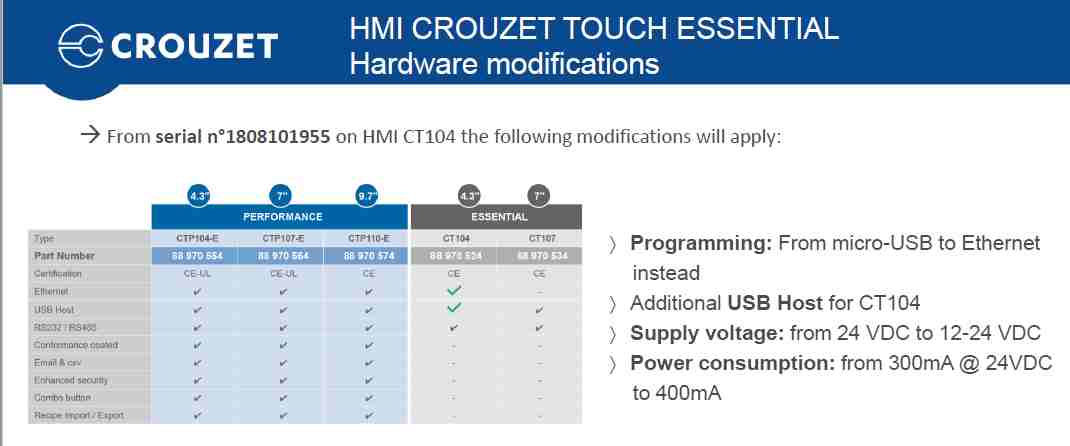

J'ai un automate millenium 3 xd26 24VDC et je souhaiterais le relier avec un IHM crouzet CT104 88970524. Sachant que c'est difficile de se procurer le bon câble de communication entre les deux, j'ai opté pour l'achat d'une extension et j'hésite entre le module XN05 et le module XN06. Pourriez-vous m'éclairer pour que je puisse faire le bon choix?
L'ensemble automate + IHm + future extension va me servir dans la gestion d'un récupérateur d'eau de pluie constitué d'une pompe immergée , d'une bascule réseau et d'un capteur de niveau. Si une âme charitable possède des exemples de programmes pour faire communiquer le CT104 et millenium 3 alors je suis preneur.

Bonjour itasoft,
Je vous remercie pour ce retour. Je pense que ce sont les anciens CT104 qui ne communiquent pas en Ethernet et non pas les nouveaux CT104 qui ont un numéro de série supérieur à n°1808101955. Voici un extrait de la documentation qui montre cela.
Quelqu'un aurait-il de la documentation ( ou connaîtrait-il un moyen) pour contrôler la sortie 0-10V de l'extension XA04 reliée au millenium 3 X26 par le biais de l'IHM CT 104?
Merci par avance
Merci par avance

Bonjour, si la problématique est la connectique et que le CT104 est bien communicant en Ethernet (port RJ45), il est plus judicieux d'opter pour l'extension XN05, l'extension XN06 nécessitera un câble spécial :J'ai un automate millenium 3 xd26 24VDC et je souhaiterais le relier avec un IHM crouzet CT104 88970524. Sachant que c'est difficile de se procurer le bon câble de communication entre les deux, j'ai opté pour l'achat d'une extension et j'hésite entre le module XN05 et le module XN06. Pourriez-vous m'éclairer pour que je puisse faire le bon choix?
Solution 1 : Ethernet
XN05 (portRJ45) => Câble standard RJ45-RJ45 => (port RJ45) CT104
Solution 2 : Mobdus RTU
XN06 (portRJ45) => Câble spécial RJ45-SubD9 => (port RS485 SubD9) CT104
Côté communication, la documentation suivante devrait aider :
Solution 1 : Adressage pour XN05 : https://www.cjoint.com/doc/21_05/KEuaLM ... -IP-M3.pdf

Bonjour Ulairi,
Désolé pour ce retour un peu tardif et merci pour votre réponse détaillée ainsi que pour le document. En effet, je vais suivre votre conseil et me procurer l'extension XN05. Auriez-vous un exemple basique de programme pour tester la communication entre l'automate XD26 et l'IHM CT 104 ?
Merci et bonne journée
