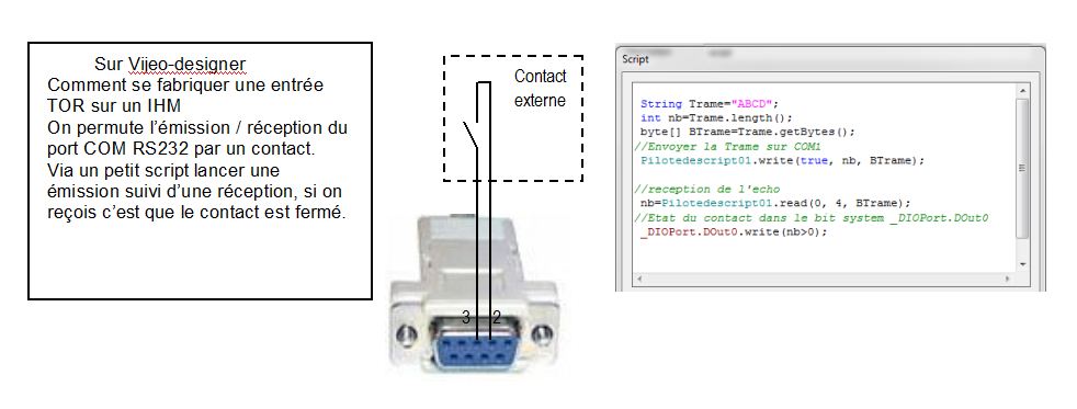

Une entrée TOR gratuite sur Vijeo-designer
Messages : 7819
slts
[attachment=0]EntreeSurCOM1.JPG[/attachment]
