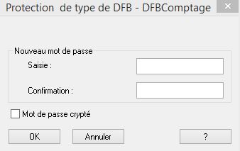

J'ai essayé de verrouiller un block DFB et après plusieurs tendative je n'est pas reussi.
Pouvez vous me dire comment verrouiller un programme.
- les sections (je fais un clic droit sur la section ensuite je vais sur propriété de la section ensuite je choisie Pas de lecture ni d'écriture....et re-génére l'application et je m"aperçois il y ais le symbole d'un cadenas ....je ne sais pas ou il faut introduire le mot de passe ????)
- les blocks DFB (je fait un clic droit au niveau du menu TYPES FB dérivés ensuite je selectionne propriété , je choisie protection "Pas de modification des informations de version"...mais le cadenas reste toujours entre ouvert)
Pouvez vous m'expliquer comment peut-on protéger , est-ce quelqu'un aurais de la documentation concernant la protection des programme(sous Unity) et de l'automate (M340) ?

Pour le verrouillage des DFB il faut aller dans les propriétés du DFB et choisir ce que tu veux mettre comme protection.
Ensuite du clic hors champ et tu as cette fenetre qui apparaît
Concernant le programme il me semble que c'est pareil.
Sinon je ne pense pas qu'on puisse verrouiller la connexion à l'automate, à voir avec d'autres personne.
