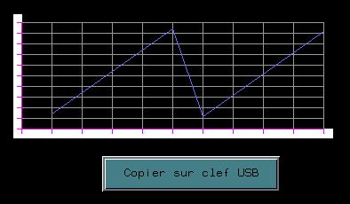

Question : Comment enregistrer la journalisation des données d’une courbe de tendance sur une clef USB pour un traitement sur Excel.
Une des solutions serait avec un commutateur action « Copier les données vers le lecteur optionnel »
Ça génère un fichier .DAT sur la clef USB qu’il faut ensuite convertir en fichier .txt avec le gestionnaire de données de Vijeo-designer pour l’importer sur Excel.
[attachment=0]courbe.JPG[/attachment]

c'est vrai que pour cette action, c'est con d'être obligé de convertir le fichier .DAT via le gestionnaire de données.
ces faignants de Schneider auraient pu faire l'effort pour l'exporter directement en .txt c’était pas compliqué .

Si mes souvenir sont bon ...
Tu as 2 solutions:
- la journalisation avec le .dat et donc la conversion a réaliser ...
- La création d'une historique d'alarme que tu peux exporter directement en .csv sur un support USB ... L'inconvénient c'est le nombre de ligne maxi pour une alarme...
Tu as 2 solutions:

Sinon il faut se faire sa propre journalisation, exemple:
Toutes les 30s enregistrer la valeur dans un groupe d’événements glissant de 100 lignes pour avoir une durée de 50 mn
Enregistrer le groupe d’événements dans une clef USB ça génère un fichier .csv à ouvrir sous Excel pour tracer la courbe correspondante.

ok, trouvé sur le CD d'install, on peut juste installer le data manager
maintenant si quelqu'un a trouvé mieux que l'usine à gaz qui utilise des alarmes pour archiver des valeurs et les pousser en csv....

Question : peut on simplement installer le gestionnaire de données sur un poste dans installer tout vijeo ?
Réponse= OUI
il faut enregistrer les valeurs dans un GroupeEvennemet les afficher dans un résumé d’événement avec l'instruction GroupeEvenements1.addMessage("message") et les enregistrer sur une clef USB via une touche
pour plus de détail demander un exemple sur Vijeo-designer
