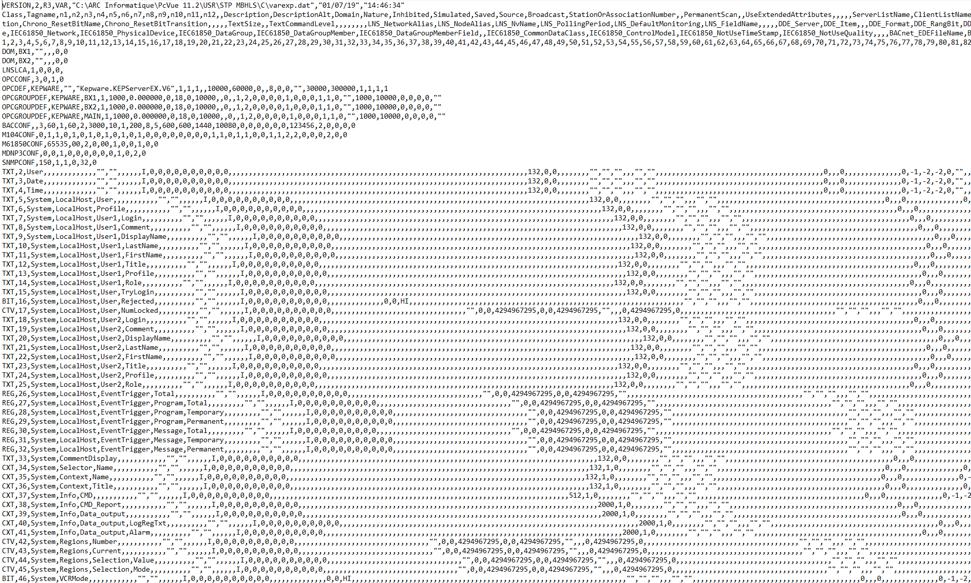

Montrer le contenu du fichier VAREXP.dat pour voir
19SamSam95
Messages : 3
Enregistré le : 01 juil. 2019, 16:51
Re: PC Vue 11.2 : Remplir Combobox Vba
Message par 19SamSam95 »
Le varexp est bon car quand je fais le pas à pas sur VBA, la variable "recette" récupère la valeur souhaitée. Le problème survient à la ligne "tmp = AIComboBox1.addItem(recette, "", Indexa)"...

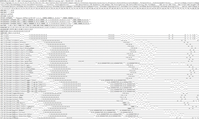

je vous joint quand même le varexp.
merci de votre réponse :)
