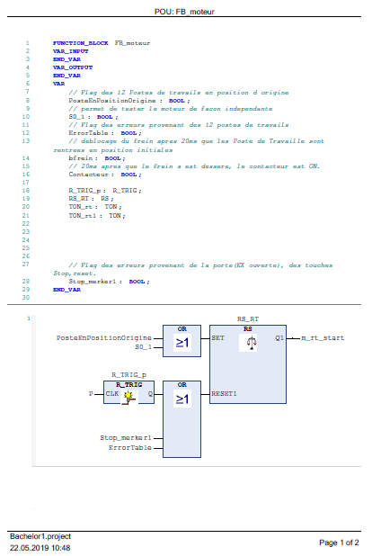

bonsoir,
j aurais besoin de votre aide sur la programmation d une table rotative à indexer TC 220T de preference en langage FBD ou CFC . je ne possede aucune carte de controle et aucun variateur de frequence.
voici comment l'on doit procceder :

On travaille souvent avec un registre à décalage sur ces installations.
Le plateau à son grafcet.
Chaque poste à son grafcet, tu peux considérer que tu as x machines sur un plateau !
Ca reste du séquentiel...Rien de compliqué il me semble..
Si tous les postes sont en position origine = autorisation de tourner.
Si le plateau est en position = autorisation de travailler pour les postes (en fonction du résultat de l'opération du poste précédent).

effectivement j ai pu programmer le grafcet de chaque poste de travail, mais c est le moteur que je ne parviens pas a faire tourner.philou77 a écrit : ↑09 mai 2019, 11:24 Salut !

est ce que vous aurez un bout de code , ce serait vraiment très gentil de votre part (codesys).
pour le moteur aurais je besoin du " motion control" ?

avant de parler programmation, faudrait déjà savoir quel moteur tu utilises !
Vu que tu n'as pas de variateur, on suppose que c'est un moteur asynchrone triphasé !
Le frein devrait être un frein de 'parking'
La table devrait être une table avec une vis à pas globique et possède un détecteur 'En position'
Pas besoin de 'motion' dans ce cas
C'est la vis qui donne les accélérations et les positions de la table !
un léger 'plat' sur la vis à la fin de la position permet l"arrêt du moteur sans bouger la table !
selon tout ça, bah tu fais un g7 pour piloter les organes dans le bon ordre ! rien de compliqué !

montre ce que tu as déjà fais et explique ton problème !
sans les schémas de câblage, pas facile de t'aider plus que ça !

desole je ne parviens pas a joindre un fichier ici . est ce que quelqun aurait une astuce?
