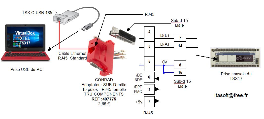

Quel câble (croisé ou droit) faut-il utiliser entre une console T407 et l'adaptateur TSX17 ACC7 ?
Et quels sont les paramètres du port série ?
Merci à tous.
Liason T407 vers TSX17
- Messages : 7831
Re: Liason T407 vers TSX17
le TSX ACC7 s’emboîte directement sur la prise console du TSX17 , ya pas besoin de câble entre
à se propos ci dessous le cordon pour se connecter au TSX17 depuis XTEL sous VirtualBox
--------cliquer dessus----
