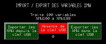

Petite application Vijeo-designer exemple pour l'import / export de variables %MW via clef USB
la demander si le besoin s'en fait cruellement sentir.

J’ai plusieurs versions en fonction du besoin
V1-Sauvegarde de secours pour pouvoir les re importer en cas de perte , on ne peut pas les visualiser ni les modifier sous Excel
V2-Sauvegarde avec possibilité de les visualiser sous Excel mais sans pouvoir les modifier et les re importer dans l’API
V3-Sauvegarde avec possibilité de les visualiser sous Excel de les modifier et de les re importer dans l’API
En passant par une macro sous Excel
