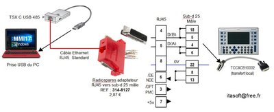

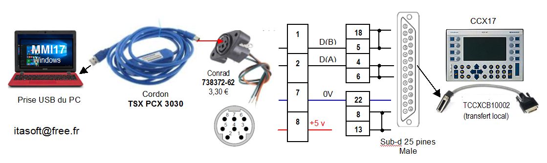

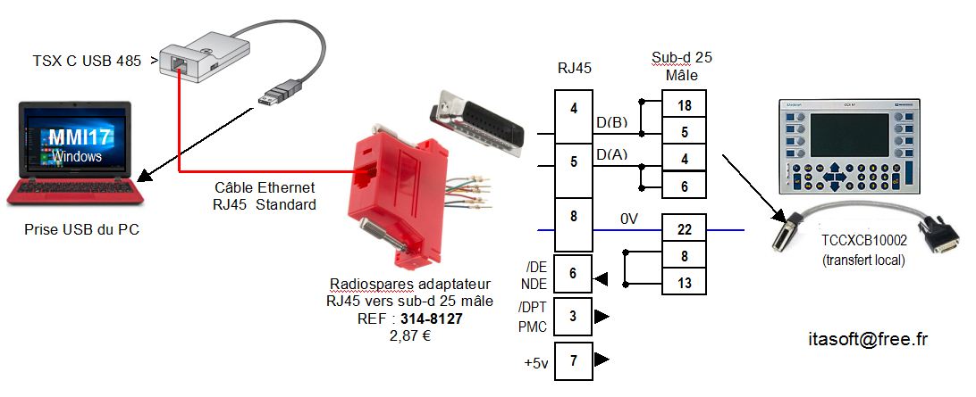

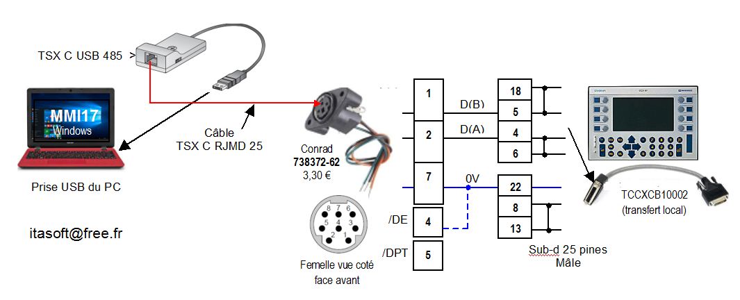

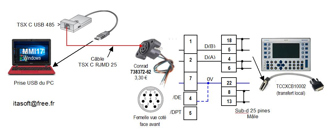

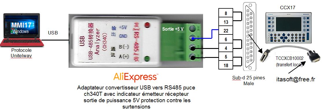

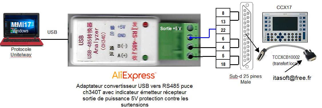

Tuto: Connexion entre logiciel MMI17 et le terminal CCX17
Messages : 7852
-------cliquer dessus------
