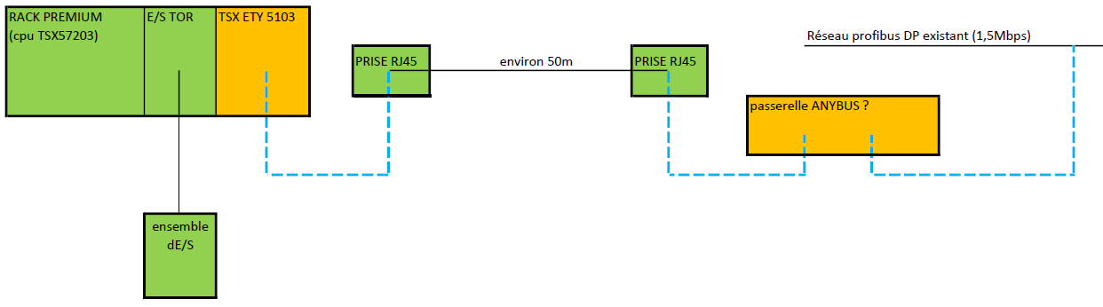

Alors, j'ai l'installation suivante:
avec :
en pointillé bleu : liaisons à ajouter
en vert : équipements existants et non modifiables
en orange:équipements à définir
Mon but est de transformer l'API tsx premium en passerelle d'E/S, de manière que ce soit le maitre du réseau Profibus qui pilote les sorties du TSX premium et qui lise les entrées(via la passerelle et le module de com).
Pour cela je pense utiliser une carte de com ETY5103 (j'en ai déjà, de récup sur une ancienne installation) et un coupleur de chez Anybus.
seulement voilà, je ne suis pas familier de ce genre de passerelle et de leurs configuration... quel service de la carte ETY dois-je utiliser ? messagerie ? I/O scanning ?
Est ce que la passerelle de ref AB7634 conviendrait pour cette application ?
Merci par avance pour votre aide!
Julien

pourquoi ne pas utiliser un coupleur PBY 100 coupleur profibus ????

j'ai juste un lien RJ-45 entre mon réseau Profibus et mon TSX premium...

es que sur le Premium ya un IHM ??

Le plus simple est d'installer un coupleur de comm Profibus sur le Premium (qui coûte la peau......).
Pour la passerelle, il faut regarder la documentation en général elle sera vue du côté du Premium comme un esclave Modbus et du côté du Profibus par le maître comme un esclave Profibus.
Mais je pense que tu auras plus de surprises avec la passerelle qu'avec le coupleur profibus

Ouep il y a un IHM (XBTN401) que j'ai prévu de virer suite a cette modif justement...
le truc c'est que je ne peux pas vraiment tirer un câble Profibus pour aller jusqu'à mon TSX premium...et je ne veux pas le faire passer par mon RJ-45sinced a écrit : ↑03 janv. 2019, 09:45 Le plus simple est d'installer un coupleur de comm Profibus sur le Premium (qui coûte la peau......).

Oui c'est réalisable.
Pense à regarder la documentation d'AnyBus:
https://www.anybus.com/docs/librariespr ... df9aad6_11

disons que si sur le Premium y avait eu un terminal tactile du type HMISTUxxxx il aurait pu faire passerelle en même temps
