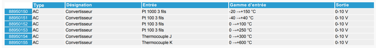

j'ai en ma Possession un Convertisseur Crouzet température en tension Référence: 88950151
j'aurais besoin de s'avoir les valeurs de conversion ? car je ne trouve aucun documentation à ce sujet.
Exemple à 0°C quelle tension sort ? à 28/30/32 aussi ... Si quelqu'un sait cela m'aiderais beaucoup ^^

En 2s sur Google, j'ai trouvé ceci:
En gros 0V = -40° et 10V = +40°
Tu n'as pas la possibilité de vérifier directement entre la température de ta pièce et le voltage qui en découle?

On t'a répondu... Tu aura 0v pour -40'C et 10V 40'C.
C'est linéaire donc par ex 5v fera 0'C...

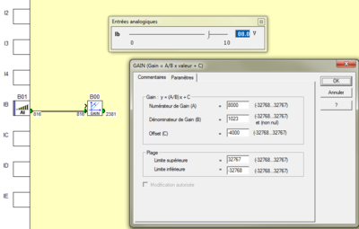

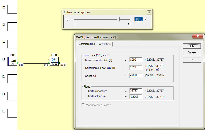

Par exemple ici avec les données ci-dessus : une valeur numérique de 512 signifie que la PT100 mesure une température de 0°C.
Il est possible toutefois d'utiliser le bloc fonction "Gain" permet de faire une mise à l'échelle un peu plus "intuitive" par exemple en passant d'une plage de variation de la valeur numérique de 0 à 1023 à une plage de variation de -4000 à +4000 pour obtenir une valeur numérique lisible en centième de °C.
Pour 23,8 °C :
