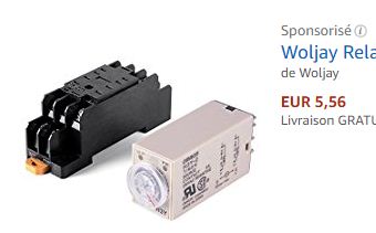

J'ai l'impression d'avoir trouvé le bon truc dans amazon avec un objet de genre ? https://www.amazon.fr/Kit-minuteur-Impu ... ewpoints=1
Que dois-je acheter ?
Merci infiniement.

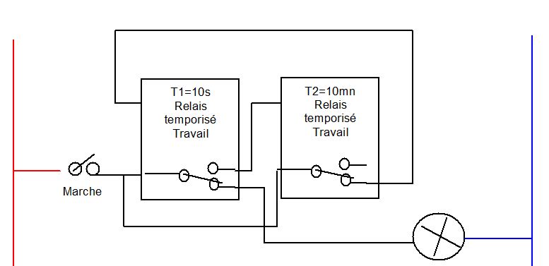

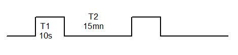

il te faut un relais clignotant avec un temps réglable 0à60s pour la marche et un temps réglable 0à60mn pour l’arrêt (c'est pas courant)
-cliquer dessus
celui du lien ne convient pas, sinon ça peut aussi se faire avec 2 relais temporisés standard TON

Merci pour l'info donc j'achète deux relai et je les connecte en fait ?

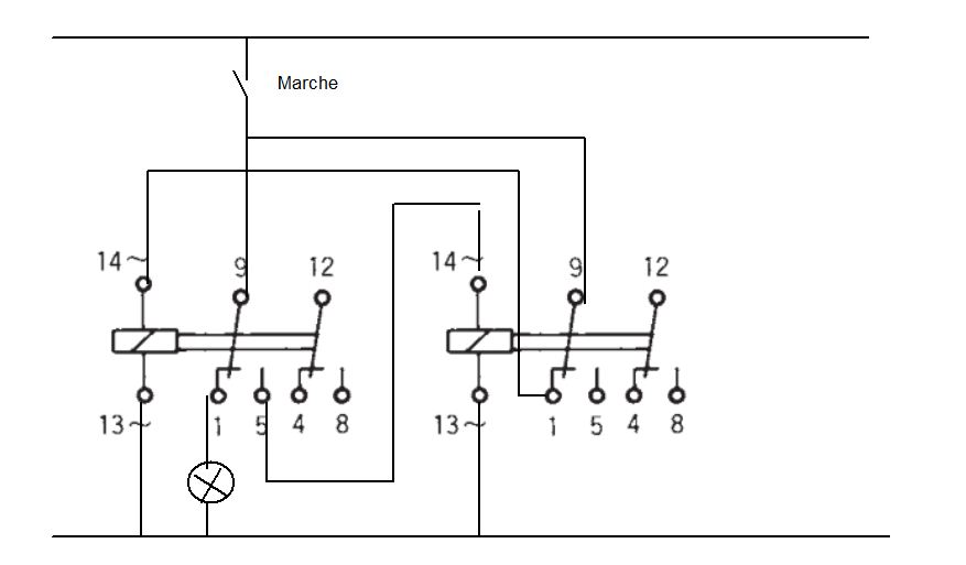

oui l'Arduino ou le relais à profnova ou 2 relais Amazon à 5,56 € (en fonction de ton budget) .
cablage des 2 relais Amazon

ça fait une différence de 40€ , moi pour 40€ je câble
