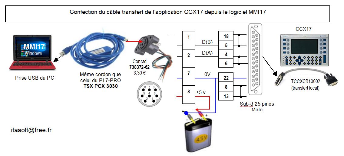

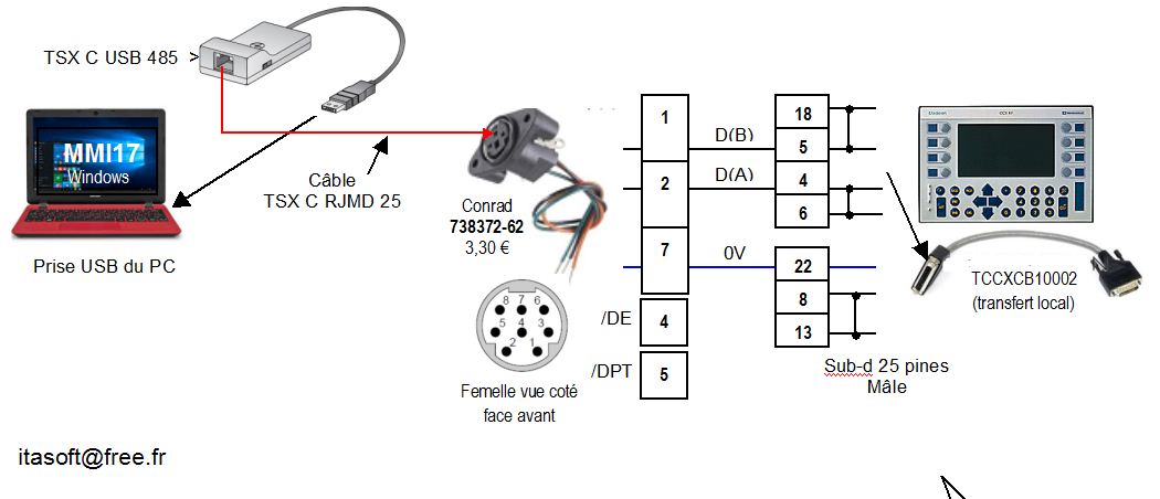

Tuto:Confection du câble transfert de l’application CCX17 depuis le logiciel MMI17
Messages : 7852
cliquer dessus pour agrandir
Le fichier joint Cordon1_Transfert_CCX17.JPG n’est plus disponible.

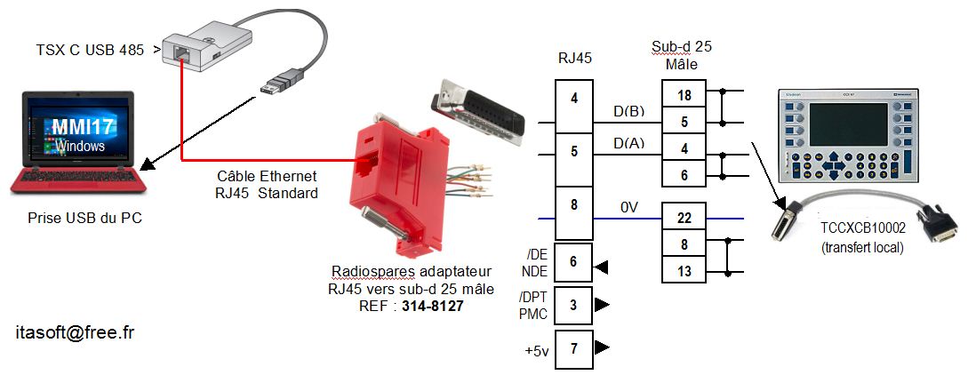

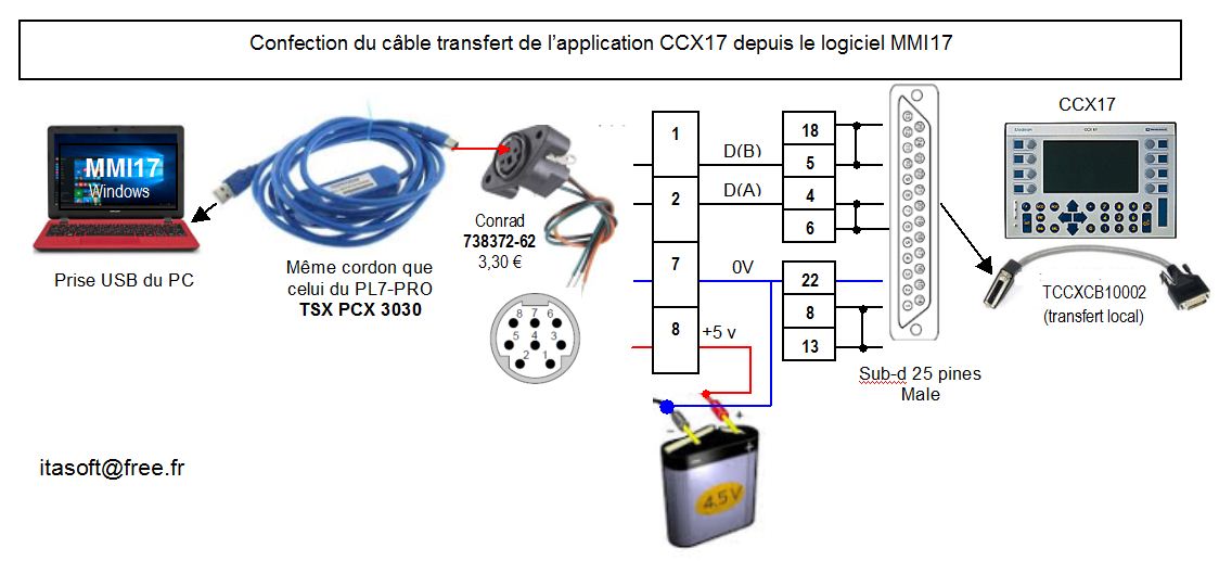

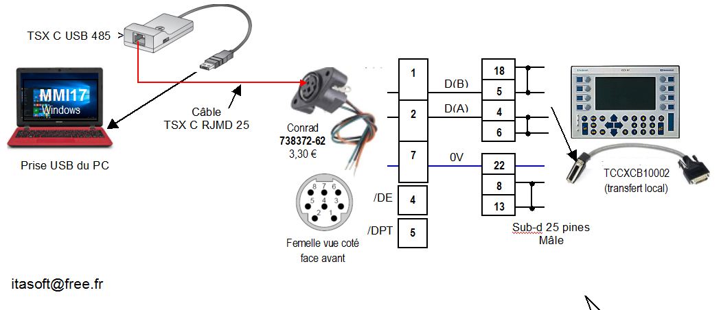

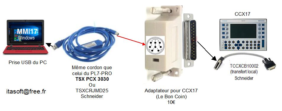

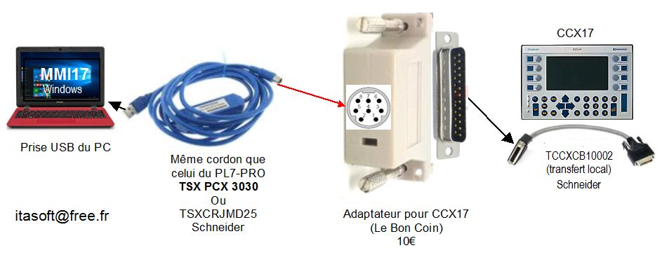

Re: Tuto:Confection du câble transfert de l’application CCX17 depuis le logiciel MMI17
