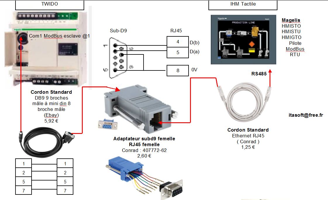

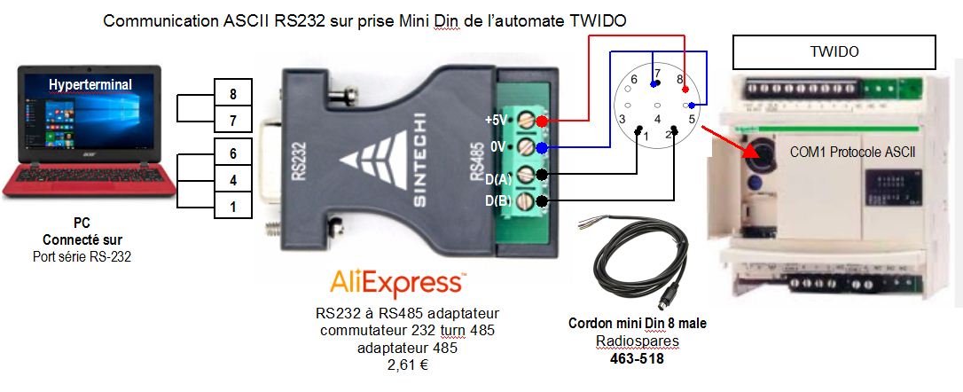

Tuto: Raccordement d’un IHM HMI sur la prise Mini-Din du TWIDO
Messages : 7810
cliquer dessus pour agrandir
Messages : 7810
Re: Tuto: Raccordement d’un IHM HMI sur la prise Mini-Din du TWIDO
cliquer dessus
