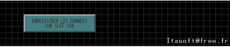

Procédure :
ça Génère un fichier .csv sur la clef USB pour import sur Excel.
-Déclarer les variables à enregistrer sur la clef USB pour l’exemple se sont les variables
VAR_00 , VAR_01, VAR_02 de type INT
-Dans Vijeo-designer Emplacement des données, Alarmes et événements sélectionner « Lecteur optionnel »
-Dans Vijeo-designer dans Alarmes et Evénements, clic droit et Nouveau groupe d’événements
-Faire configurer, créer et mettre les variables de type INT Control, Status, Erreur et Fichier
-Dans le volet format, dans la liste garder seulement Message
-Dans une page écran, Créer une TOUCHE « Enregistrer sur USB » et y affecter le Script exemple ci dessous :
-Brancher la clef sur la prise USB du terminal et cliquer sur la touche « Enregistrer »
//------------------- Script à affecter à la Touche Enregistrer --------------------------------
//Raz du contenu du GroupeEvenements1
GroupeEvenements1.clearSum();
//Mettre la variable VAR_00 dans GroupeEvenements1
GroupeEvenements1.addMessage(VAR_00.getStringValue());
//Mettre la variable VAR_01
GroupeEvenements1.addMessage(VAR_01.getStringValue());
//Mettre la variable VAR_02
GroupeEvenements1.addMessage(VAR_02.getStringValue());
//Enregistrer le contenu du GroupeEvenements1 sur la clef USB
CONTROL.write(4);
//------------------------ Fin du Script -------------------------
