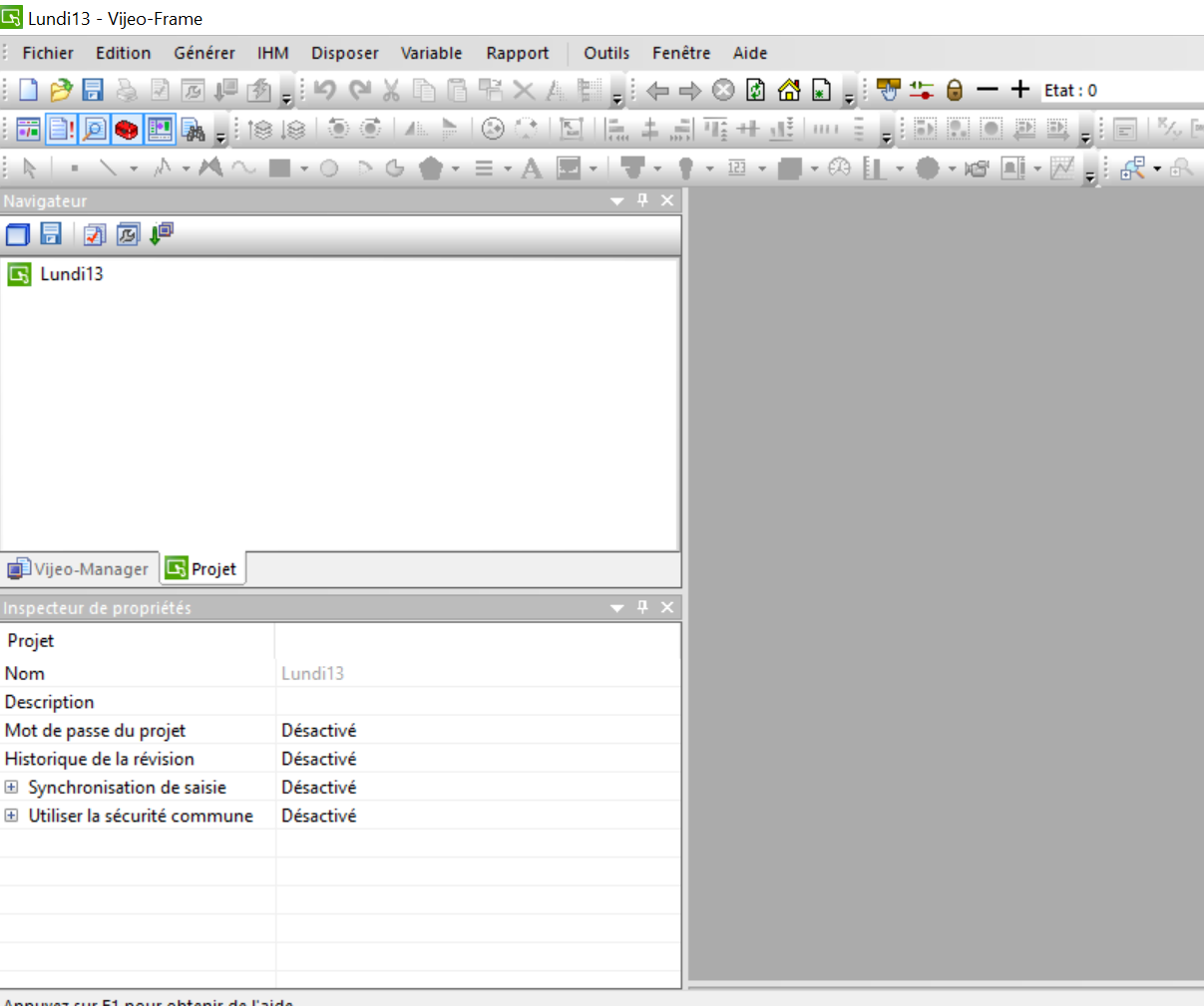

bonjour
la semaine derniere jamais fait une application sur vijeo designer, j'ai effectué la simulation et ca marché très très bien, aujourd'hui j'essaye de la réouvrire mais ca marche pas j'arrive pas à trouvé mon écran. quelqu'un pourra bien m'aider à trouver une solution :/
Merci beaucoup

ça veut dire que quand tu clic sur Menu / Générer / Simulation , il ne se passe rien ??

itasoft a écrit : 16 août 2018, 11:56 slts,
le bouton simulation est grisé et je n'ai que ça

Ton projet n'est pas ouvert si? Double clic dessus et choisit ta cible (onglet Manager).

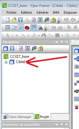

c'est bizarre car normalement tu ne peut pas arriver sur cet écran sans avoir ouvert un projet, la cible as disparue, à mon avis le fichier .vdz est corrompu ou vide

itasoft a écrit : 16 août 2018, 13:57 slts,
oui c'est ca j'arrive pas a trouver ma cible , je dois refaire toute l'interface :/

ProfnovA a écrit : 16 août 2018, 13:18 Ton projet n'est pas ouvert si? Double clic dessus et choisit ta cible (onglet Manager).
ouvert mais ya pas moyen de le simuler ou d'avoir au moi l'ecran :/
Messages : 7831
Re: simulation un ancien projet vijeo designer
Tu vois pas que il ni as plus de Cible dans ce projet ?
celui ci est corrompu, il faut tout le refaire à nouveau

Qu'as tu dans l'onglet Vijeo-Manager? >> copie d'écran
