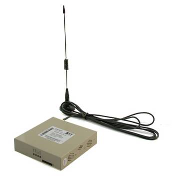

Re: Connexion à distance sur un M221
Bonjour Itasoft;
je l'ai déjà essayé avec le routeur 3G HONGDIAN et une puce (sim) 3G M2M avec une adresse IP FIXE
le parametrage a faire sur le retour est de definir le VPN l'adresse IP du NAT dans notre cas l'automate qui se raccorde avec le routeur
sur le deuxiéme routeur c'est le meme parametrage sauf que l'adresse du NAT c'est l'adresse IP du PC et le tour est joué
- Fichiers joints
- e9b95c183c3f1679a4278d0ddfd0.jpg (7.51 Kio) Vu 4940 fois
