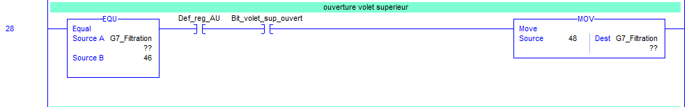

Dans ce rung :
Mon Grafcet est à l'étape 46 et attend les transitions pour passer à 48.
Comment lier l'étape 46 de ce rung à un voyant sur FactoryTalk view studio ?

Si le numéro de l'étape active est stockée dans un mot, il faut utiliser l'éditeur d'expression pour dire G7_Filtration == 47 pour activer ton animation.
C'est le bouton a droite de tag Exprn...

Quand tu as créé ton "New_Shortcut", as-tu lié ce lien à ton automate?
Si oui, tu as dû ensuite créer tes tags dans l'IHM.
Une fois tes tags créés et liés aux tags de l'automate, tu peux en disposer comme de n'importe quel tag.
Ensuite, dans les paramètres du bouton, il faut que tu choisisse la seconde ligne "Indicator" pour profiter de l'animation.
Pour cette ligne, tu peux cliquer sur le bouton "..." de la colonne "Exprn" et taper ta formule.
Tu devrais utiliser une formule simple comme :
IF G7_Filtration == 47 THEN MonTagPourAnimerMonBouton := 1 ELSE MonTagPourAnimerMonBouton := 0

ça s'appelle du Grafcet programmé, c'est bien mais il faut respecter les règles du Grafcet,
ex: dans ton exemple on doit passer à l'étape 48 que au tour de cycle suivant, c'est la règle.
EXEMPLE:
G7_filtration := G7_filtration_mem ;
If G7_filtration=46 then G7_filtration_mem :=48 ; end _if ;
If G7_filtration=48 then G7_filtration_mem :=49 ; end _if ;
If G7_filtration=49 then G7_filtration_mem :=50 ; end _if ;
