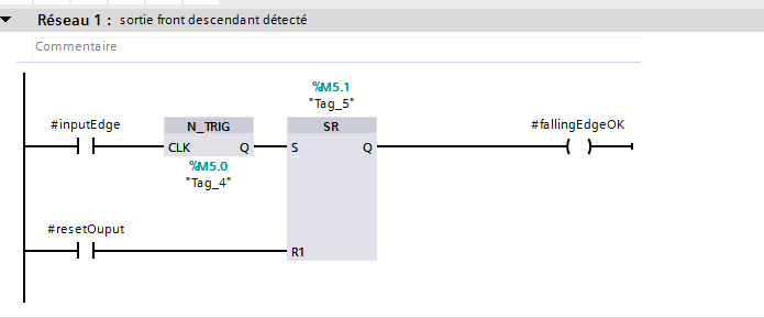

J’essaie de détecter le passage de '0' à '1' d'un bouton sur l'entrée(I0.0 par exemple) et aussi le passage de '1' à '0'. je propose ce que j'ai réussi à faire sous TIA V13 mais qui ne marche pas quand je reproduit la même sous TIA V14.
Je pense que les variables de types %M ne gardent pas toujours ce qu'on leurs donne, comme si il y avait une fréquence à la quelle elles varaient. Pouvez vous m'éclairer s'il vous plaît?
PS: Je n'ai pas beaucoup d'expérience sur la programmation des automates, donc des tentatives de solutions et tout conseil je suis preneur.

Re: Front Montant et Descendant sous TIA portal V14
Chez siemens,
-|P|- pour un front montant (il faut spécifier un bit mémoire unique)
-|N|- pour un front descendant (il faut spécifier un bit mémoire unique)
Les %M gardent bien leur état respectifs et ne changent pas tout seuls..sauf coupure si non sauvegardés et recouvrement :
- Attention à ne pas ré écrire dedans par d'autres instructions
- Les %M et les %MW occupent la MEME zone mémoire !!
la variable #fallingEdgeOK est quel genre temporaire ????
Je crois avoir déjà eu ce problème: effectivement le # fait penser à une variable temporaire!
Dans mes souvenir, passer cette variable en tant que entrée/sortie résout le problème (la mettre en temps que sortie ne convient pas)
