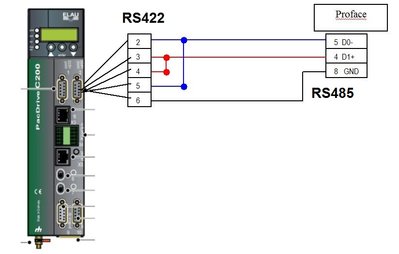

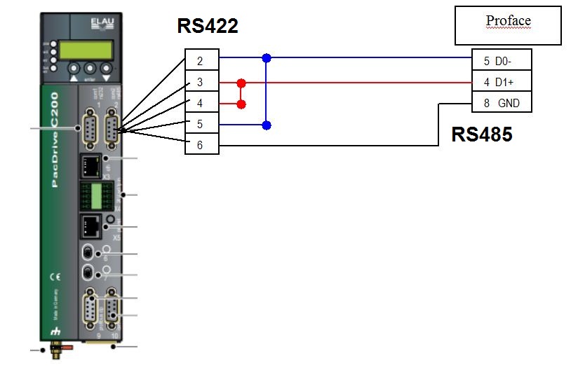

Bonjour à tous je suis apprenti technicien automatisme et je travail sur un projet de remplacement d'écran.
écran pro Face(MODBUS SLAVE) qui doit communiquer avec un automate ELAU C200(MODBUS RTU)
la communication est établi mais il n'a pas de lecture et de retour d’information.
toutes les variable son a zéro
besoin d'aide Merci.

en ModBus RTU l'écran doit être Maître et l'automate Esclave

Est ce que le paramètres de com, vitesse, parité, stop etc. sont bien identique des deux cotés ? quel pilote de communication est déclaré dans le Proface ? comment est la configuration coté automate ? comment est fait le câblage ? bref avec des "ça marche pas !" c'est impossible de t'aider :roll:
Messages : 7844
Re: ELAU
comme dit JC commencer par le cablage

Avec ce cablage, les paramètres identique les deux côté pilote de communication Modbus iso master sur le pro face j'obtiens le méssage suivant:
response timed out for device command .
Messages : 2291
Re: ELAU
Je n'ai plus GP Pro Ex installé mais de mémoire il y a deux drivers Modbus maitre, un Modbus générique et un Schneider, il faudrait essayer les deux. Avec Proface on peut aussi être esclave coté IHM, si il n'y a pas d'autres esclaves Modbus ça peut s'essayer aussi en passant le contrôleur en maitre.

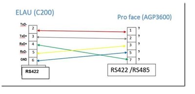

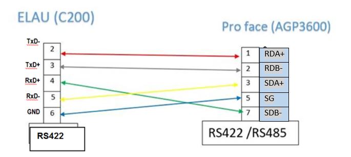

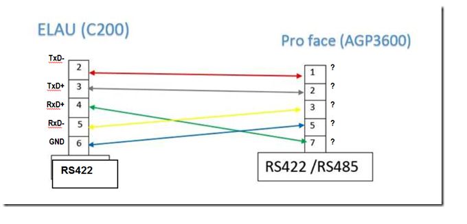

spécifier les noms des signaux du bornier Proface

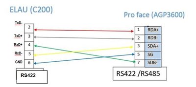

voici les significations
Messages : 2291
Re: ELAU
Pour moi ce n'est pas bon, il faut mettre la transmission + sur la réception + et pareil pour les moins.
