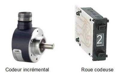

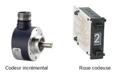

Messages : 7829
Re: Choix de carte de comptage Et 200s
c'est une roue codeuse ou un codeur incrémental , c'est deux choses différentes, si c'est un codeur incrémental donner la marque et le type.
