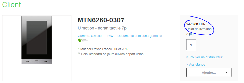

Regarde KNX plutôt :https://www.schneider-electric.fr/fr/wo ... YT-OxED5qw
Kallysto
Messages : 732
Re: Domotique, hélas
Message par Kallysto »
rassure moi : une tablette 1er prix peut faire la même chose hein ?
En plus c'est du HT, j'avais même pas vu !
Et j'ai pas le logiciel à 890€ HT non plus....
Donc bon... sauf si y a une méga astuce que j'ai pas compris, ça va pas être possible ^^
