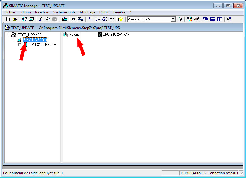

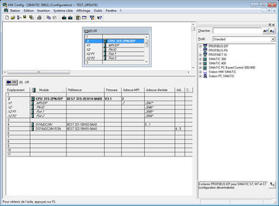

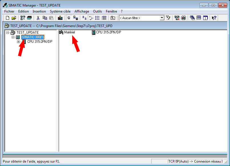

  3. Ouvrir S7 MANAGER, créer un nouveau projet, connecter le module au PC et s’assurer de la bonne liaison.

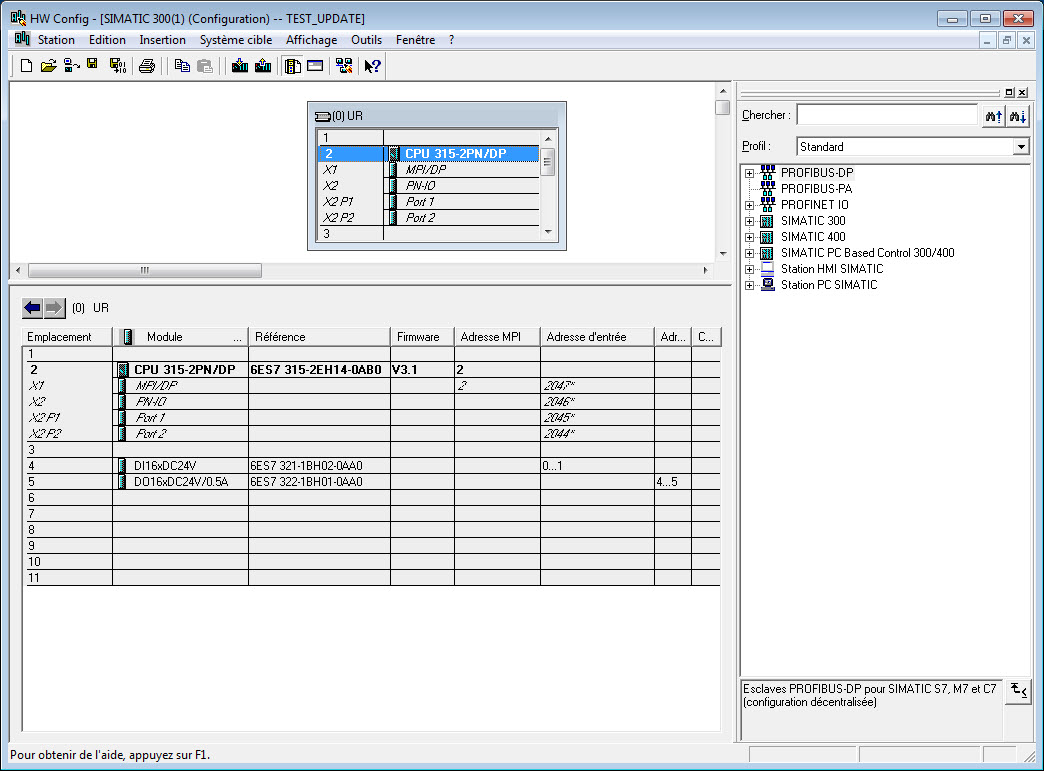

  4. Ouvrir HW-config (clic sur le nom de la station, SIMATIC300(1), double clic sur matériel).

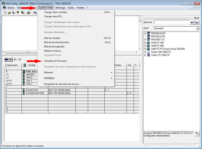

  5. Cliquer sur la CPU (elle doit être surlignée bleu).

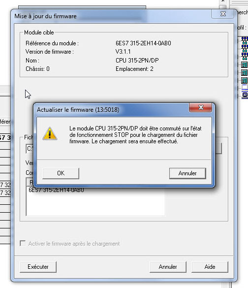

  6. Cliquer sur Système cible puis « Actualiser le firmware ».

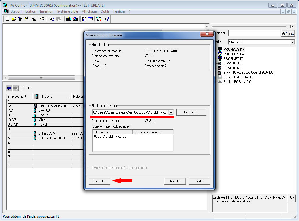

  7. Au niveau de « Fichier de firmware », cliquer sur Parcourir… aller dans le dossier décompressé créé précédemment, cliquer sur « Ouvrir », s’assurer que la référence de votre matériel correspond avec celle affichée dans l’encadré « Convient aux modules avec : » et cliquer sur exécuter.

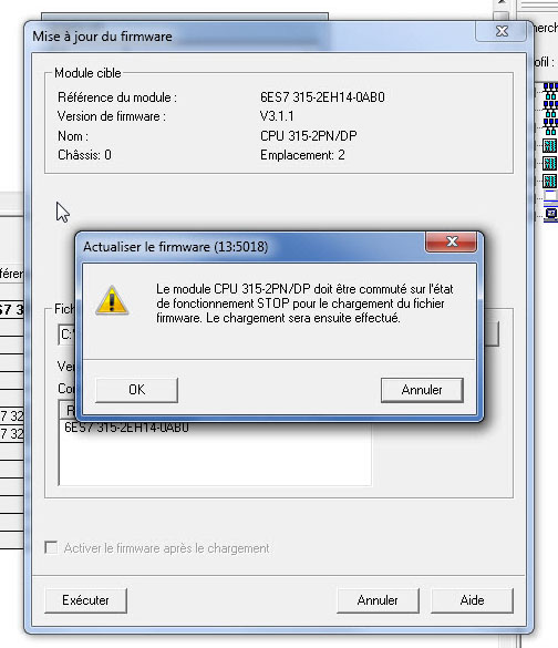

  8. Une boite de dialogue s’affiche demandant de commuter le module sur l’état de fonctionnement stop, cliquer sur « OK ».
  9. Le chargement du firmware s’effectue (compter deux minutes en PROFINET) .

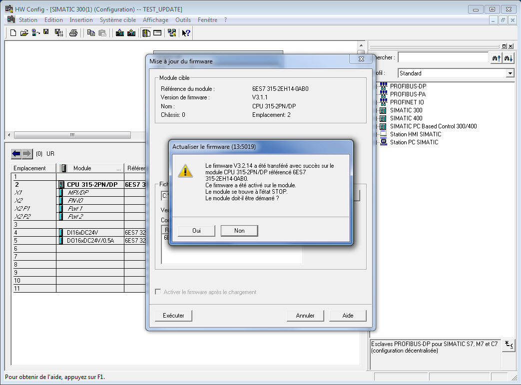

  10. Une nouvelle boite de dialogue demandant de redémarrer le module s’affiche, cliquer sur OUI. Votre CPU est mise à jour normalement !

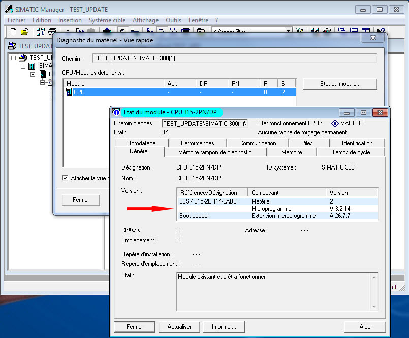

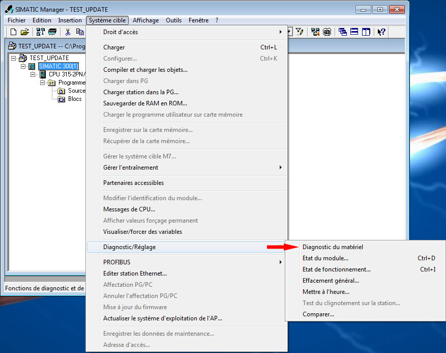

  11. Afin de s’assurer que le firmware a bien été installé, dans l’onglet SIMATIC Manager, cliquer sur le nom de la station (SIMATIC 300(1) ), Système cible, Diagnostique/Réglage et aller dans Diagnostique du matériel.
  12. Une fois l’onglet Diagnostic du matériel ouvert, cliquer sur « Etat du module » (vous accédez à l’onglet « Général ») et vérifier si la version correspond avec celle chargée.
