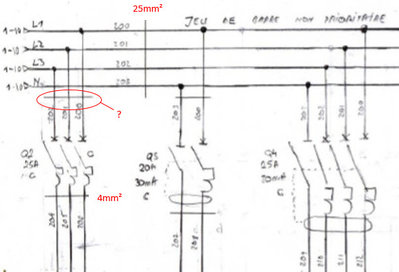

Je suis entrain d'étudier la section de câble d'un TGBT et j'ai une doute sur la section du fil à mettre en aval d'un jeux de barres et en amont d'un disjoncteur, en ex. ici Q2 25A en sachant qu'en aval du disjoncteur j'ai choisi une section de 4mm².
Est ce qu'on doit respecter la section du fil qui alimente le jeux de barres, ici 25mm² qui est protégé par un disjoncteur de tête de 100A ou je pourrais mettre une section juste au dessus du 4mm²?
Merci d'avance.

la section doit être la même en aval et en amont de Q2.

Ulairi a écrit : 04 sept. 2017, 19:20 Bonjour,
-1
La section doit être au minimum la même qu'en aval de Q2.
Tu peux très bien alimenter ton disj en 25mm² et ressortir en 4mm² (à condition que les bornes de ton disj puissent accepter cette section).
Oui, certes, c'était sous entendu, qui peut le plus peut le moins. Il faut effectivement la section supérieure ou égale.
