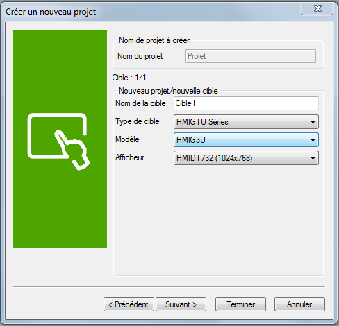

HMIG3U + HMIDT732 ????? c'est quoi ça ? c'est nouveau ça vient de sortir ? connais pas , avec quel Vijeo ça se programme ?

Les GTU, les IHM en 2 blocs : BOX premium ou standard et tu greffes l'afficheur voulu jusque 15'' :
http://www.schneider-electric.fr/fr/pro ... strie#tabs
programmable en vijeo 6.2 sûr, 6.1 peut-être ??

nouveau non !
ça passe avec vijeo designer...
et en plus ça fonctionne bien ! ;)

ok, compris suis allé voir sur la V6.2 , c'est parce que je travaille toujours avec une version de vijeo inférieure à la dernière pour des raisons qui seraient trop longues à expliquer ici , disons que en gros c'est que quand j'envoi une application faite sur la dernière version, on me la retourne parce que le client n'as pas la dernière version et n'as pas l'intention de se l'acheter.
