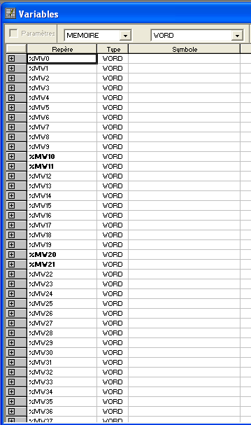

2-Ceci m'apporte une 2ème question, je dois également mettre à dispo des infos du var sur une supervision et du coup pour connaitre mes adresses dispo, je pensais trouver une table d'adresses un peu comme sur PL7 ou les adresses utilisées sont en gras :
Je ne trouve pas mon bonheur, du coup pour le moment je switche sur l'appli de base PL7 pour vérifier si la zone est dispo et je retourne ensuite sur unity mais c'est tout de même lourd, long et fastidieux, donc si il existait à votre connaissance une meilleure technique ?

tu peux dans "Variables et instances FB" ouvrir la listes des variables et les classer par adresses pour voir ce qui est utilisé.
Sinon, depuis la CPU dans la zone "Configuration" :
- Sélectionner les types qui t'intéressent puis mettre à jour la liste.
Tu peux aussi filtrer sur l'utilisation

Parfait, c'est exactement ce que je cherchais, qui était sous mes yeux et que je n'avais pas trouvé...
