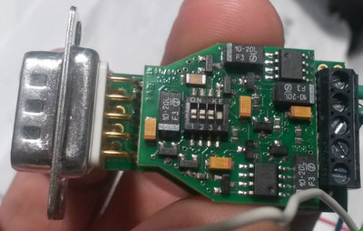

J'ai une autre question.
Je dois réaliser une communication série entre un TSX 37 qui est RS485 vers une passerelle de la marque ETIC qui est en RS232.
Coté automate j'ai la prise femelle mini-DIN 8 broches, vue dans le message précédent et j'ai le convertiseur qui se connecte à la passerelle avec d'une des connectiques pour faire la liaison vers l'automate(rs485) et de l'autre coté la prise DB9 qui se connecte à la passerelle (rs232).
convertisseur RS232/RS485
Connectique du convertiseur
Repérage couleurs prise mâle qui se relie à l'automate
Vous avez une idée de comment il faut câbler le câble qui parte de l'automate(rs485) vers le convertisseur?
Merci d'avance
Re: Prise TER TSX 37
Posté : 04 juil. 2017, 12:40
par itasoft
cliquer dessus pour agrandir
Posté : 04 juil. 2017, 13:13
par Chris76
Ok, merci beaucoup, je vais le tester ;)
