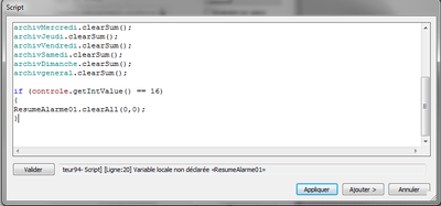

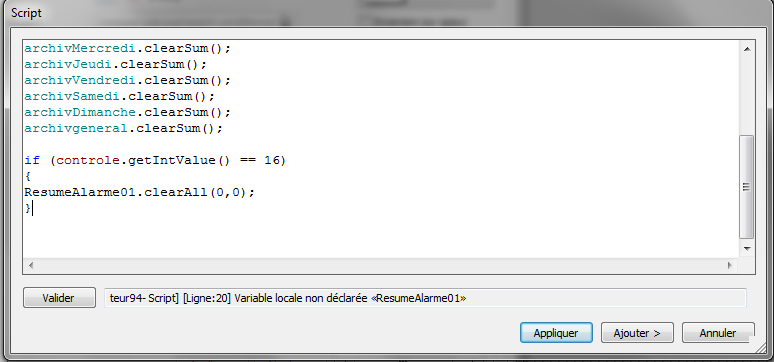

Salutation,
Nouveau problème d'archivage.
Lorsque ma variable de contrôle passe à 16 tout mes fichier archiver se supprime, mais lorsqu'elle repasse à 2 toute les anciennes données supprimés se refoute dans mon fichier .. Moi je veux, après suppression des données qu'elle n'apparaisse plus. Je veux que se soit que les prochaines données qui s'activeront qui apparaitra dans mon fichier.
Donc j'ai fais des petites recherche dans l'aide de vijeo j'ai trouvé cette fonction en script:

Mais le problème est là, mon script veut pas prendre le nom de mon résumé !
- Messages : 7806
Re: problème archivage
Les lignes du if (Controle ..............
ne peut s'écrire que dans une action Script , de l'écran ou se trouve le "résumé d'alarmes01"
Pour supprimer les alarmes du fichier il faut supprimer le fichier:
Sur front mettre la valeur 16 dans la variable de controle du GroupeAlarmes concerné

Salutation,
Merci ça fonctionne,

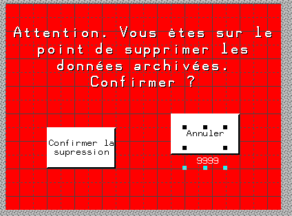

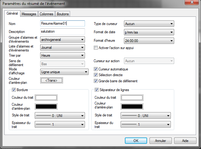

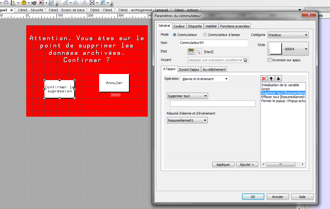

Comme j''utilise un écran popup avant de supprimer l'archivage,
J'ai créé un résumé d'évènement du même nom de celui utilisé que j'ai mit en arrière plan caché derrière un bouton lol et ça fonctionne bien :

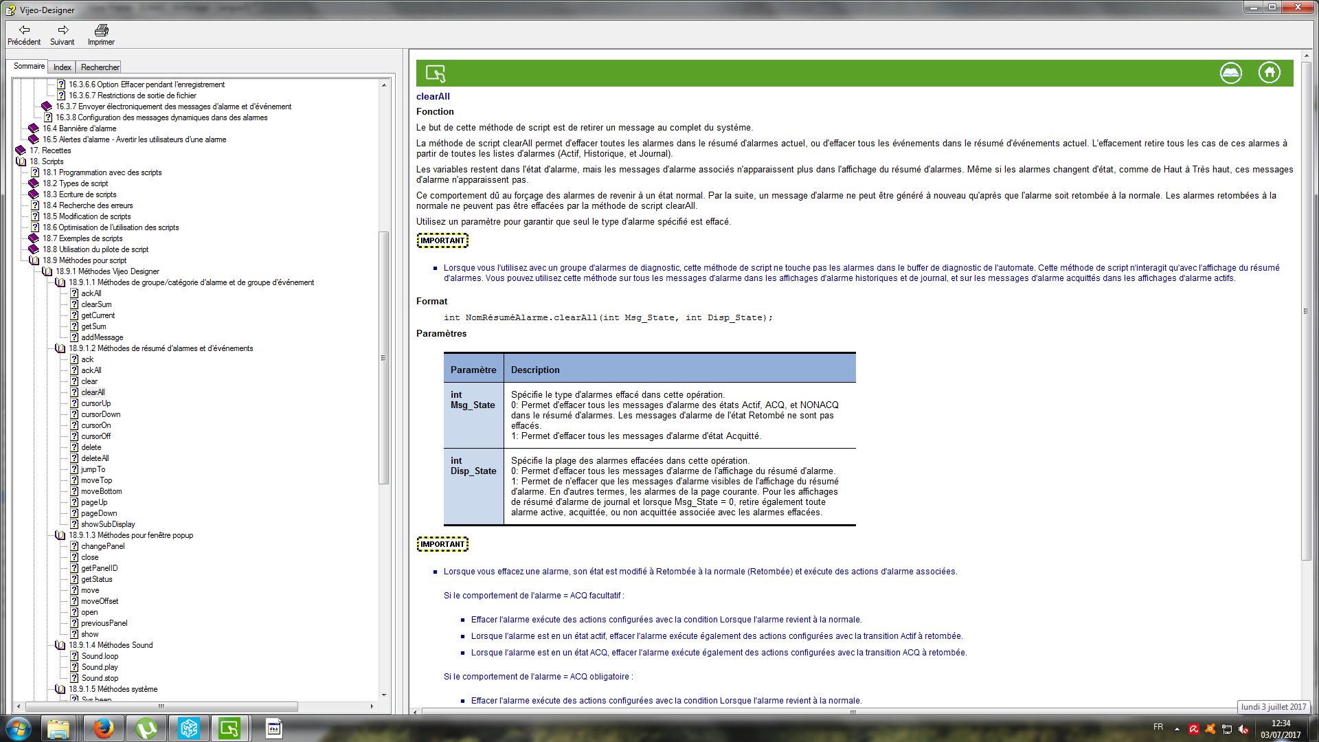

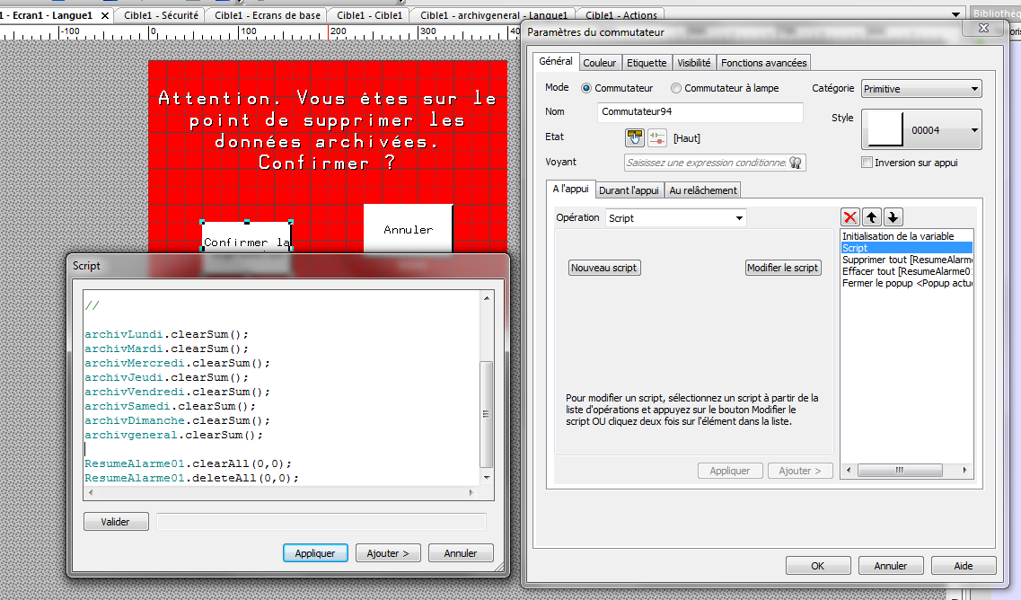

Puis pour le script j'ai utilisé les deux fonctions (clearAll() et deleteAll() pour être sûr) que ça efface bien mes alarmes affiché dans ma bannière :

Puis pour archiver que les dernières actions qui se sont activé et non pas toute les actions d'avant j'ai utilisé ces deux fonctions dans cette ordre précis, (supprimer tout et effacer tout) après l'initialisation de ma variable controle à 16 :

Ca fonctionne correctement après test avec le gestionnaire de données j'espère que ça servira à d'autre
