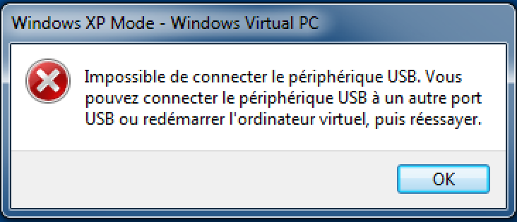

Salut à tous!

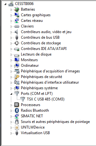

J'ai mon OS principal 7- 64 bits sur lequel j'ai unity V12 avec le driver pour le TSXUSB485 OK :
Sur la même machine, j'ai installé le Windows XP Mode pour installer PL7-PRO, donc en 32 bits. Le problème est que lorsque je veux utiliser le câble pour transférer sur un TSX, ben forcément il me jette avec un joli :
Je comprends bien que si mon OS principal 64 bits veut partager son driver avec un OS(virtuel) en 32 bits, cela pose quelque problème. Pour l'instant du coup j'ai un autre portable avec un OS 32 bit et là je peux sans problème récupérer/transférer les applis, mais pouvoir tout regrouper sur un seul et même PC serait quand même plus pratique, je voulais savoir du coup comment vous fesiez et si il existait une solution à mon problème??
Merci d'avance.

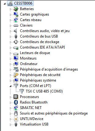

J'utilise également une VM XP pour PL7-pro,
Il suffit d'installer les drivers sur ton XP et de bien configurer driver manager sur ta VM.
Sur ce que je voie tu es en port com 3 vérifie bien dans driver manager
Cordialement

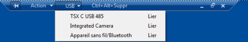

Message par Schul »
La même Config ? VM en 32 bits sur OS principal en 64 ? Parceque là dans les drivers managers je n'ai pas le TSXUSB étant donné que je suis incapable de le "lier"

Message par billbill »
Alors je viens de regarder en détails pour transférer j'utilise le TSXCUSB232 : port USB et série de l'autre côté.
Et j'arrive à le lier, ensuite pour que XP le reconnaisse correctement il a fallu que j'installe les divers sur XP

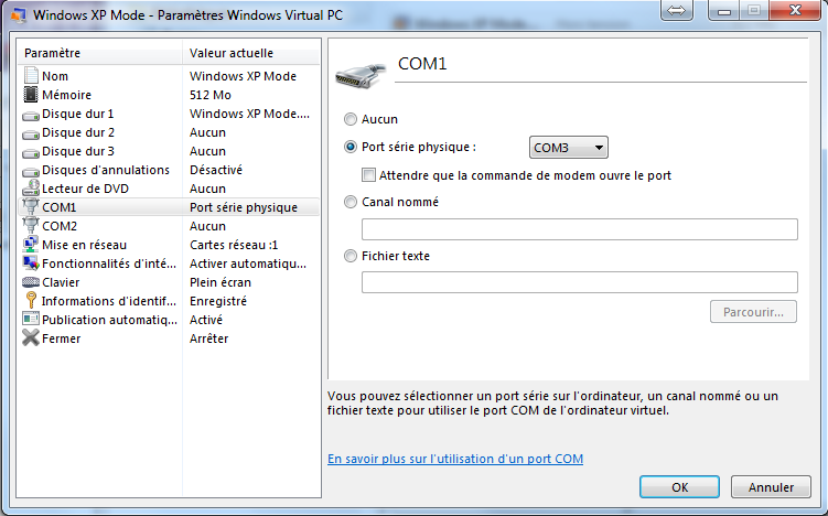

Schul
Messages : 179
Localisation : reims
Re: Windows XP mode sur OS 64 bits + PL7 Pro

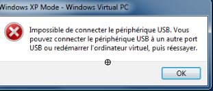

Message par Schul »
Marche toujours pas, j'ai essayé de désactiver le port USB, désactiver le port COM sur Win 7, j'ai vérifié dans les paramètres de la VM, j'ai coché/décoché le port Série physique (COM 3 est bien celui sur lequel l'OS principal voit le câble) :
Toujours la même erreur quand je veux 'lier' :
Il doit y avoir une c****** dans mes paramètres XP, mais je vois pas trop...

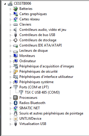

Message par Allan »
Regarde si les ports USB du PC sont en 3.0 si c'est le cas il faut les configurer en 2.0 et normalement ça fonctionne

Message par skip74 »
salut
question a la con: arrive tu a lier un autre périphérique type clef usb?
parce que j'ai eu une impossibilité de lier tout objets usb (je suis en virtualbox mais je sais que ca faisait pareil sous vmware)...
au final, c'était la carte graphique qui bloquait le partage des ports usb...
Bon courage
Schul
Messages : 179
Message par Schul »
Question pas tant à la con, je viens d'essayer avec plusieurs clés USB et toujours le même message d'erreur...tas fais comment du coup? T'as modifié des choses sur la carte graphique?
