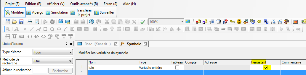

Message par Schul »
Si tu veux créer des variables rémanentes, tu vas dans outils avancés/variables symboles et tu coches 'persistant' :

Je suis sur le site que tu dit Béryl, mais je tourne en rond depuis un bon moment sans rien trouver....
ok il suffit juste de cocher la case? mais quelle est la différence avec les variable avec adréssage interne au pupitre?

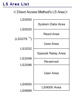

Message par Schul »
Dans ta zone LS tu vas retrouver des paramètres systèmes : Chgt d'heure, modification d'écran, extinction du rétro-éclairage etc...Évites au maximum de l'utiliser ça évitera les problèmes. Si vraiment tu as besoin d'utiliser des adresses internes, préfères les USR (zone entièrement libre sans possibilité de taper dans la mauvaise zone) :

Message par cyril13110 »
question à 1/2 point, si je déclare une variable dans la plage USR elle est automatiquement en persistant?

Message par Schul »
Réponse à 1/2 point, tu ne peux pas mettre d'USR en persistant, je te conseille du coup de créer tes variables, pourquoi veux tu absolument prendre un USR ou LS ?
