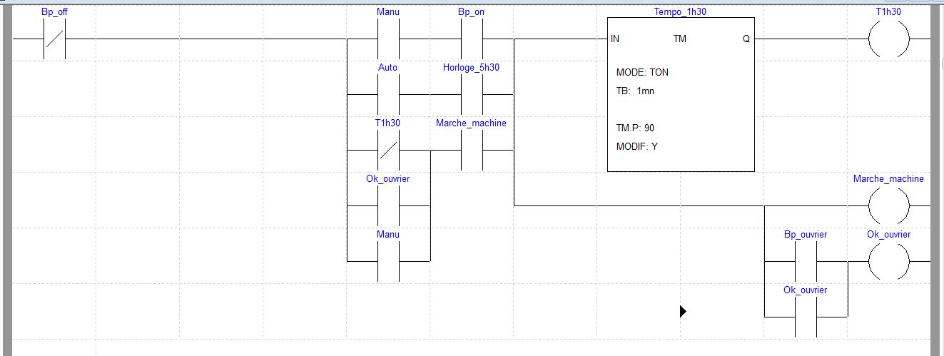

Bonjour à tous.
Je suis débutant dans la programmation des automates siemens.
Pour l'instant mes programmes sont relativement "basic": Je crée un bloc d'organisation OB1 dans lequel j'incère des fonctions (FC1, FC2, FC3...)
J'utilise les langages LOG, CONT et j'aimerais apprendre par la suite le LIST.
C'est bien beau mais ce n'est pas suffisant pour ce que je veux faire :lol: :
Nous avons une nouvelle machine au travail qui a besoin de chauffer +/- 30 minutes avant de pouvoir lancer la production. J’ai branché son alimentation sur un contacteur « KM1 » qui lui, est commandé par un automate S300.
Je voudrais que :
- la machine démarre automatiquement du Lundi au vendredi à 5h30.
-Si aucun ouvrier ne déclare sa présence (via un bouton poussoir) avant 6h15 la machine s’arrête automatiquement.
-Un autre bouton poussoir sera utilisé pour arrêter la machine manuellement.
En cherchant un peu, j’ai trouvé dans les propriétés de mon CPU 315-2DP un onglet « alarme horaires » (OB10 à OB17) et « Alarme cycliques » (OB30 à OB38). Mais je ne sais pas comment les utiliser.
D’avance merci pour votre aide. ;)

si l'ouvrier arrive à 7h il doit pouvoir re-démarrer la machine ???

Je ne l'ai pas précisé mais oui j'y ai pensé. je vais bien expliquer la commande avec l'aide d'une photo ;)
-Si le commutateur est basculé sur "Manu", la machine est démarré ou arrêté par les boutons "On" et "Off"
-Si le commutateur est basculé sur "Auto", la machine démarre automatiquement à 5h30 et s'arrête de deux façons. Automatiquement si pas d'opérateur à 6h15 ou manuellement par le bouton "Off"
-La présence de l'opérateur est validé par un autre bouton poussoir.
Le fait de démarrer la machine en manu puis de basculer le commutateur en auto ne perturbe pas l'alimentation de la machine.

A mon avis, pour que ta machine s'allume à 5h30, il faut simplement que tu utilises l'un des blocs alarme horaire pour ton programme de démarrage machine.
Sur ce bloc OB10, d'une manière ou d'une autre tu dois pouvoir paramétrer l'heure à laquelle il sera appelé par l'automate. (le mieux pour savoir où paramétrer l'heure de déclenchement est de positionner le bloc dans le programme, et d'utiliser l'aide. En général c'est assez clair)
Pour le reste de la programmation à mon avis il n'y a rien de compliqué, simplement des fonctions basiques style ET/OU.
Si tu essaies, dis moi ce que ça donne car je ne suis pas sur que ce soit ça, je suis pas expert.

Tu as un exemple qui correspond a ce que tu veux faire dans l'aide de STEP7.
AIDE STEP7 a écrit :La sortie A 4.0 doit être mise à 1 du lundi, 5.00 heures au vendredi, 20.00 heures. Du vendredi, 20.00 heures au lundi, 5.00 heures la sortie A 4.0 doit être remise à 0.
Cet exemple s'appuie sur les alarmes horaires. Les alarmes cycliques sont plus prévues pour de courtes périodes (<5s).
En adaptant un peu l'exemple, tu devrais arriver à faire ce que tu souhaites

un exemple en LADDER
cliquer pour agrandir
[attachment=0]CaptureOuvrier.JPG[/attachment]
Messages : 7810
Re: Aide Step7: démarrage/arrêt automatique d’une machine
après test, on déplore une couille dans l'exemple, le contact " Horloge_5h30" doit être sur front montant

Merci beaucoup pour l'aide.
Le langage LIST c'est pas mon fort mais c'est l'occasion d'apprendre.
L'exemple en ladder est simple et efficace. ;)
