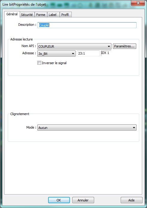

Bonsoir
J'essaye désespérément d'animé des voyants (carré qui change de couleur) sur un écran KEP avec EB8000. Pour animé ses voyants , j'utilise les bits d'un mot en MODBUS. MOT 3x 30023.
J'ai 8 voyants:
le 1er = 30023.0
le 2eme = 30023.1
le 3eme = 30023.2
le 4eme = 30023.4
le 5eme = 30023.5
le 6eme = 30023.4
le 7eme = 30023.8
le 8eme = 30023.9
Mais je n'y parvient pas. Quand le bit 0 du mot 23 change, j'ai tous les voyant qui change d’état. :?: Pour test, j'ai crée un camps d'affichage en Binaire de mon mot 30023 et la je vois seulement les bit "0" et "1" qui change d’état.
j'ai essayer plusieurs syntaxe dans "Lire Bit Propriété de l'objet"
Pour le Bit 0 du mot 23 ; Adresse : 3x_Bit =23.0 ou 23:X0 ou 23:0 avec ou sans Index de registre. et sans succès.
Comment fait t'on pour animé un voyant a partir d'un Bit de Mot ?.

quel est le type de ta variable 3x_Bit ?????

Pour un voyant, le BIT 1 du mot 23.
Je pense que je me plante dans la syntaxe ? et pourtant je n'ai pas d'erreur a la compilation !

Problème RESOLU
La syntaxe est tous simplement 2300 pour le bit 0 du mot 23 et ainsi de suite 2301, 2302 .....2315 pour le bit 15.
