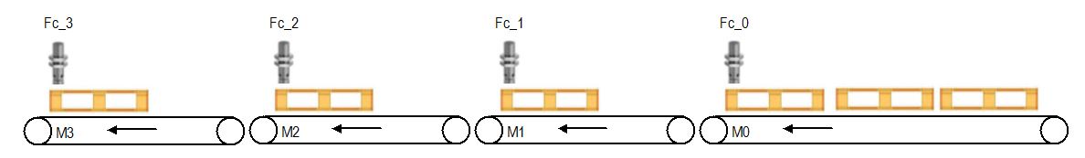

j'ai la programmation d'une ligne de convoyage de palettes à faire.
elle est composée de plusieurs convoyeurs à rouleaux, avec chacun un moteur et un detecteur de presence en bout de convoyeur.
il ne doit y avoir qu'une palette par convoyeur.
ça parait tout bête mais il y a quelques cas qui font que ça déconne.
quelqu'un aurait-il un programme 'type' de programmation pour ce genre d'application, svp?

Ça dépend à quoi ressemble ta chaîne, il faut joindre un croquis.
Disons que si ça ressemble à ça, il faut que le convoyeur M0 doit distribuer les palettes une à la fois.

Re: programmation convoyeurs
Re,
et déjà, merci d'avoir prêté attention à mon message.
la mécanique fait que l'on ne peut en mettre qu'une par convoyeur, bien pensé itasoft
ton croquis est également bon.
non, JC87, il n'y a pas de suivi de palette, c'est du convoyage 'basique'.
le truc, c'est que lorsque que la palette va être enlevée de M3, M2 va être alors amener la palette sur M3 (M2 et M3 vont alors tourner), mais M1 ne devra se mettre en marche que lorsque la palette sera arrivée sur Fc_3 et que M3 et M2 seront à l'arrêt. (désolé pour la phrase lourde).
/FC3 ==> M3, M2, M1 et M0
/FC2 ==> M2, M1 et M0
/FC1 ==> M1 et M0
/FC0 ==> M0
/FC3 c'est "pas FC3"
Ça marche sur tous les automates, français ou pas.
/FC1 ==> M1 et M0
/FC0 ==> M0
