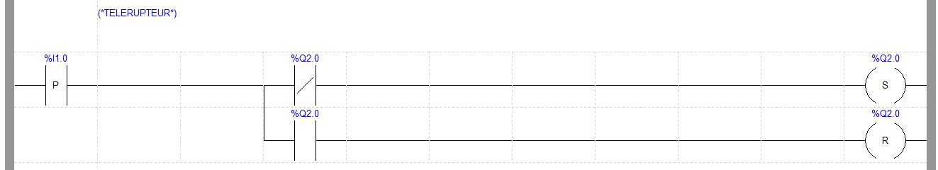

Mode de scrutation du programme
Messages : 7834
Test pour connaître le mode de scrutation du programme.
Si l’exemple du Telerupteur ci dessous fonctionne ça veut dire que c’est scruté :
« De gauche à droite et de haut en bas » cas du ZelioSoft ou du PL7-3.
si ça fonctionne pas ça veut dire que c’est scruté :
« Ligne par ligne de haut en bas » cas le plus courant.
cliquer dessus pour agrandir.
