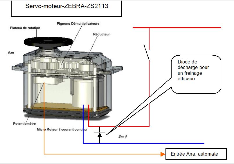

Messages : 7844
Re: Recherche differents types de petits moteurs
Disons que une solution bestiale serait un petit servo-moteur (réducteur) à potentiomètre connecté sur une entrée Ana.
maxpeigne
Messages : 776
Message par maxpeigne »
Fish: Le SD21XXU50C se fixe sur le moteur BRS2?
Ca ne prend pas trop de place tout ca?
J'ai oublié de spécifié qu'il y ait des déclinaison pour schneider et siemens, et a priori celui la ne fait pas de profinet (que du profibus)...
Ita: Tu connaîtrai des modeles de servo-moteurs qui correspondraient à mon application?

Messages : 7844
cliquer dessus pour agrandir
