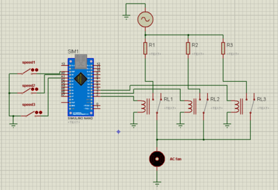

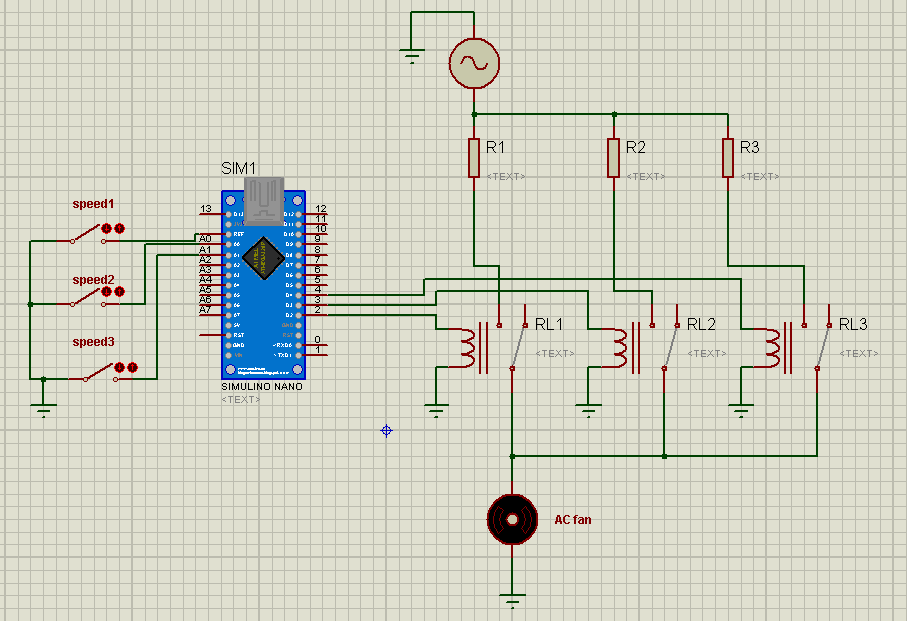

j'ai un ventilateur que je veux contrôler la vitesse
j'ai eu l'idée de fixer 3 vitesse avec 3 interrupteurs chaque interrupteur associé à un relais et chaque relais est en série avec une résistance de valeur différente
(voir l'image attaché)
le moteur a les informations suivantes (220v 50Hz 33w) "le moteur est monophasé"
ma question est comment calculer les valeurs adéquates des résistance si je veux fixer les vitesse suivantes (25% 50% 90%)

La loi d'Ohm :D
Par contre, il va falloir de la ventilation sur tes résistances, qui devront pouvoir dissiper environ 30W

Un peu usine à gaz ton truc.
De plus, comme dit lorent2, tes résistances vont dissiper beaucoup de chaleur.
Pourquoi pas un variateur tout simple https://www.astuces-pratiques.fr/electr ... r-230v-16a ?

tu peux utiliser un gradateur monophasé piloté en 0-5/10V ou avec une sortie PWM et un relais statique.
Tu trouveras ton bonheur chez Celduc.
