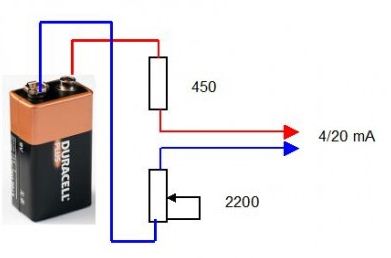

Je suis à la recherche d'un générateur 4-20 mA qui pourrait fonctionner sur un module d'entrées analogiques STB de type ACI 3020.
J'ai 15 mesures à tester mais je ne peux pas rentrer avec mon générateur 4-20 mA qui coute +1000€ car le lieu est contaminé radiologiquement.
J'ai donc voulu acheter un générateur 4-20 mA low-cost sur RS, celui ci:
Au final, ça marche pas. On dirait que la boucle est ouverte quand je le branche à ma carte d'entrées analogique.
Auriez-vous une autre solution que celui-ci ?
Merci, Ben.

un générateur pas cher

Tout d'abord merci pour vos réponses.
José, tu as déjà réussi à faire fonctionner le générateur ? Quand je l'allume j'ai la LED "OVERLOAD" qui s'affiche et pourtant la pile est neuve...
Est-ce que le générateur peut marcher dans mon cas ? Logiquement j'ai envie de répondre oui mais honnétement j'ai un doute.
La carte ACI0320 est une carte classique excepté qu'elle ne fournit rien en tension, c'est à toi de lui donner le 4-20mA.
En faite, c'est une carte classique.
Merci Itasoft pour ton schéma, je vais voir si ça peut marcher dans mon cas.

Overload ca veut dire surcharge.. pas pile naze !!
un petit court circuit peut en être la cause !

Avant même de l'avoir testé j'avais déja la LED OVERLOAD qui était allumé, c'est pourquoi je pose la question.
La carte fonctionne parfaitement, je n'ai pas de soucis avec ça.
Je vais refaire un essai aujourd'hui.

pour ma part, j'utilise un convertisseur de signal ULCOS 900D1, de JM Concept.
Il y a un mode Simulation qui permet de faire varier le signal de sortie avec l'affichage adapté. Ca fonctionne super bien.
C'est toujours plus cher que la pile et le potentiomètre, mais c'est simple à utiliser. Ils sont vendus à 75 €, je crois.
