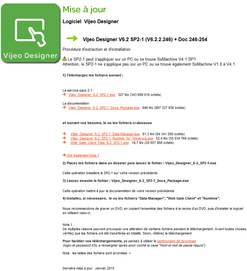

je sais qu'il fut un temps ou schneider proposait le runtime magelis pour installation sur un pc standard.
J'aimerais faire cela car j'ai un client qui bien qu'il y ait un magelis en pied de machine souhaiterait un PC de supervision a distance...
il y aurait quand même des grosses variantes dans l'appli mais 80% serait identique.
ca me simplifierait la vie de rester sur la même base logiciel.
j'ai aussi ce pc pour faire de l'archivage...
vous savez si c toujours disponible?

Si t'es raccordé en TCP/IP, tu peux aussi utiliser le webgate du Magélis.
Pas besoin de runtime et tourne sur tout PC (faut quand même passer par une saloperie d'ActiveX :evil: )

itasoft a écrit : 15 mars 2017, 12:13 slts,
on dirait que ça a disparu après le V6.1 ?
\Tools\VJD Runtime Windows
Non non, c'est en option sur la v6.2.
Tu dois le télécharger à part.

non non je ne veux pas passer par webgate...
je voulais installer le runtime sous un pc standard.
j'ai regardé sous xsl, et je n'ai pas trouvé de téléchargement spécifique...
je me demandais comment cela se passait en pratique cout de licence, dongle...
je l'ai déjà fais en proface: la licence était différente si on utilisait un pc proface car il y avait un dongle interne...
bon je crois que je vais interroger corus.

Je crois qu'il faut que tu utilises un iPC de la gamme Schneider.

skip74 a écrit : 17 mars 2017, 06:40 j'ai regardé sous xsl, et je n'ai pas trouvé de téléchargement spécifique...
Je l'avais récupéré sur XSL moi au moment de la sortie de la V6.2 SP2
Donc cela existe toujours.
Voir ci-dessous :
(attention c'est une image, ce ne sont pas les liens)
