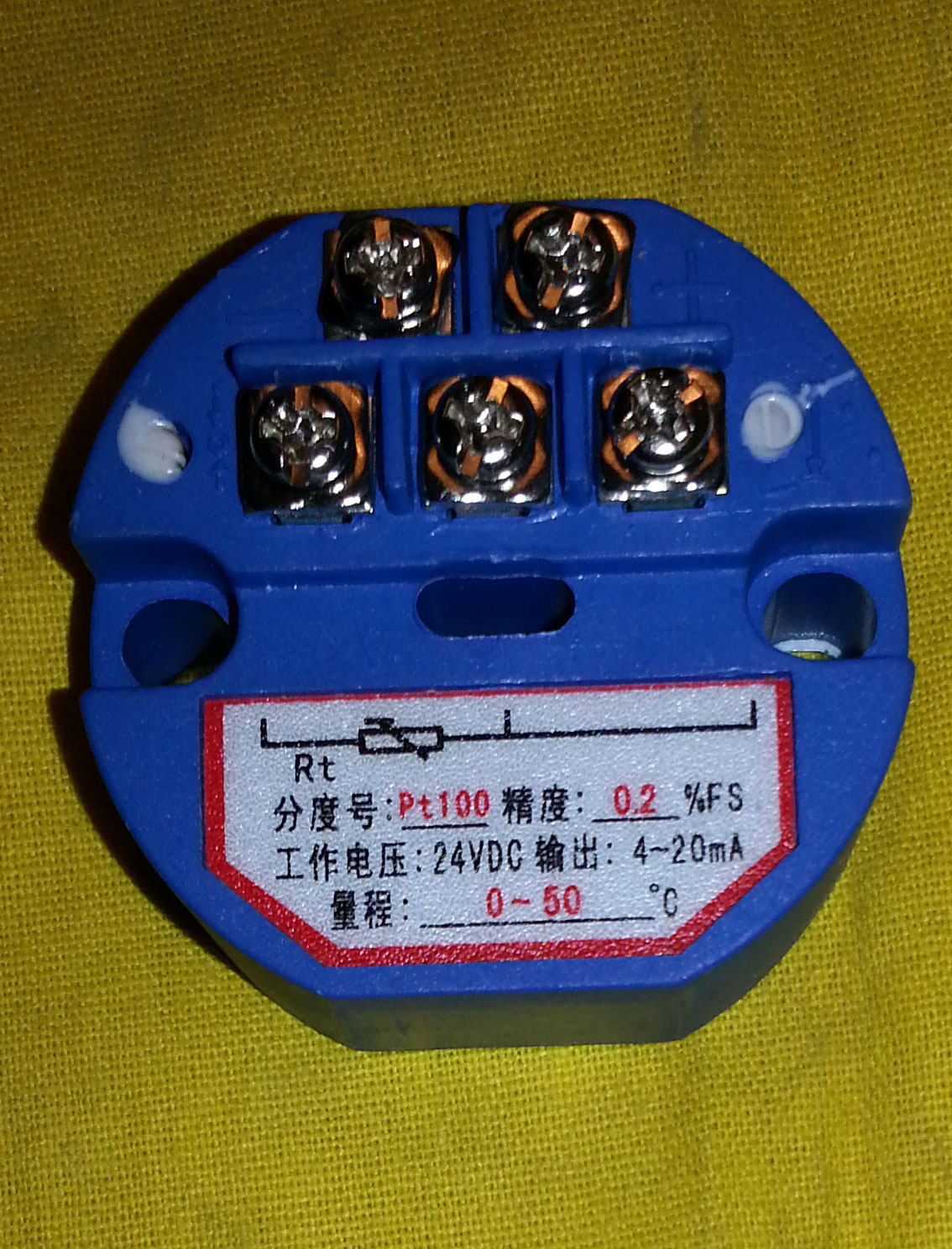

J'ai reçu ma thermistance PT100 (sans schéma comme souvent) c'est un boitier Bleu diamètre 45 m/m il sort 0 a 20ma de 0° a 50°
jai +et- 24v une Thermistance entre 1 et 2 et un tiret entre 2 et 3 , soit 5 bornes
si ça parle a quelqu'un

bizarre ton descriptif de thermistance!!
post une photo
post une photo

Bizarre ton alim 24V...
Jamais vu te PT100 qui avait besoin d'une alim déportée.
C'est une 3 fils, dont un fil de compensation.

Savez-vous comment la raccorder sur un Zélio SR2B101BD ?
j'ai 1+ et 2- 24volts et IB entrée analogique
Merci pour votre aide
