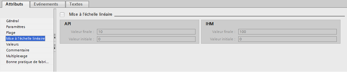

Je n'ai pas trouvé la mise à l'échelle d'une valeur saisie sur un KTP400 via TIA portal.
Ça existe dans d'autres marques.
Est-ce qu'ils ont ça?

Normalement ça existe pour tous les afficheurs Siemens y compris les basic mais c'est à vérifier, c'est dans les attributs de la variable :
Siemens - Mise à l'échelle linéaire.png (8.83 Kio) Vu 1590 fois
