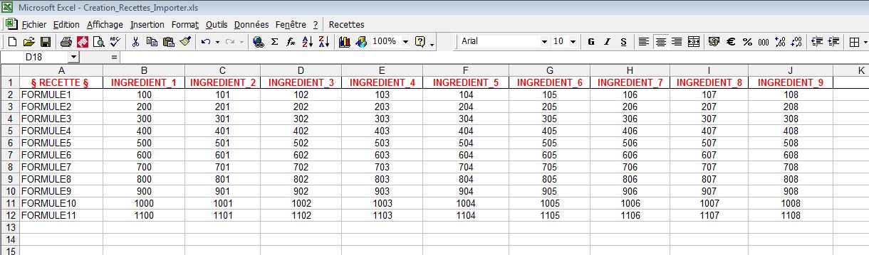

A ce propos, ça me fait penser que j'avais fait une moulinette à une époque que je viens de retrouver au fond du disque dur.
Pour ceux qui préfèrent composer et gérer les recettes sur Excel, la moulinette génère un fichier à envoyer sur le IHM via une clef USB ou via le Gestionnaire de données de Vijeo-designer
cliquer dessus pour agrandir

Cette moulinette est une macro créée sous excel?
Je vais me pencher sur le gestionnaire de données (je n'ai jamais essayé).
OUI
