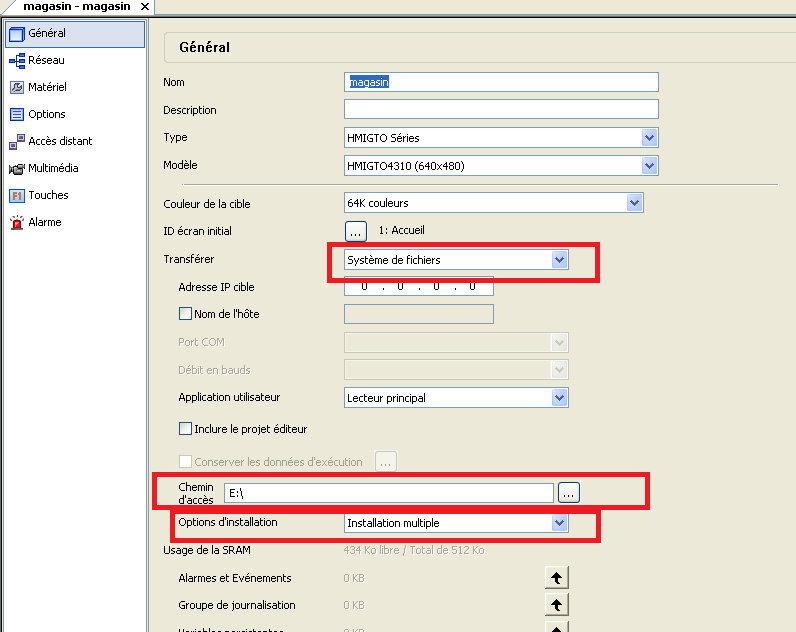

Voila j'ai un client qui possède 5 magélis HMIGTO.
En cas de casse de magélis, Il n'a pas de service automatismes qui pourrait remplacer l'afficheur.
J'aimerai lui faire un magélis de secours + 5 carte mémoire SD.
Le but étant qu'il soit autonome pour le remplacement.
Avant avec les GT, on pouvait forcer le chargement depuis la carte CF via un switch....
Mais la, je ne sais pas...
Avez vous une manip pour faire cela?

si le Magelis est puceau (neuf) et si l'emplacement du projet est configuré sur lecteur secondaire , à la mise sous tension il doit charger le projet de la carte SD
Mais si dans le Magelis ya dejà une application valide il ne charge jamais le projet de la carte SD

Sinon il y a possibilité de faire un chargement via une clé usb.
J'ai des clients qui font ça.
Ils ont un magélis en stock et autant de clé usb que d'applications, dès qu'un écran lache, il branche la clé usb sur le nouvel écran, sa prend 2 min et sa repart pour un tour

J'ai déjà rechargé un terminal Magelis via une clé USB.
Ca fonctionne bien.
Faut juste faire gaffe au formatage de la clé USB.
Il faut qu'elle soit formatée en FAT (ou FAT32 à vérifier), mais pas en NTFS.

Salut
je savais que c'étais possible via une clé USB mais je pensais que c"étais beaucoup plus compliqué.... truc du genre les 2 coins pour aller dans le menu système + naviger dedans pour trouver le bon bouton....
En fait c tout simple, tu la met, il te propose de charger dessus, en fin de chargement il te change même l'adresse IP
impec
j'ai fais des essais aujourd'hui. par contre, il ne propose pas de charger l'appli si celle du magelis est identique....
par contre j'ai pas essayé de charger une version sur un magelis avec un runtime de version différente...
ca a marché avec un clé en FAT32...

Bon j'ai finis mes test et j'ai pas pris le temps de faire un retour.... Désolé
donc j'ai essayé, effectivement ca recharge le runtime tout seul.... Nickel
Bon lors de mes essais j'ai (involontairement) testé de balancer une application sur la clé avec une ref d'afficheur différente a celui dans les mains...
il transfert puis finit par dire NON PAS ENVIE...
bon je vais faire une notice de remplacement pour mes clients du style:
enlever les 4 vis,
rebrancher le + au +.....
et surtout: brancher le RJ45 sur le port Ethernet et pas sur le com2....
enlever les 4 vis,
