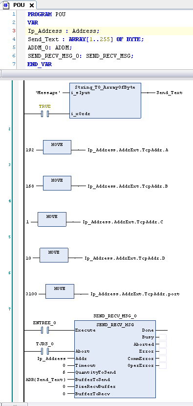

Je souhaite faire communiquer un api M241 avec une imprimantes industrielle par le biais d'une connexion TCP/IP.
J'ai réalisé un bout de programme mais malheureusement je n'arrive pas à faire communique mon matériel.
J'ai utilisé la fonction SEND_RECV_MSG comme vous pouvez le voir sur l'image.
Je vous remercie d'avance pour l'aide et les conseils.

Cela semble correct, ceci dit, es que sur cette imprimante on as déjà imprimé quelque chose via un logiciel du type Hyperteminal pour test.

Oui la communication avec l’imprimante fonctionne, car elle est relier à un pc par Ethernet (sur le même réseau que l'API) et cela fonctionne correctement.
Je pense réessayer de faire des test demain, je noterais les défauts renvoyé.

+1 avec Itasoft.
un pc et un automate, ça ne communique pas de la même manière !!
Donc il faut savoir quel(s) protocole(s) ton imprimante accepte et si ce(s) protocole(s) est(sont) supporté(s) par l'interface de ton automate avant toute programmation !

J'ai trouver mon erreur, maintenant cela fonctionne
Après essai la communication fonctionnait bien avec Hyperterminal, mais lorsque j'utilisai l'API j'avais une erreur message refuser et adresse incorrect...
L'erreur était que le type de communication n'était pas bien sélectionné (comme vous me l'avez faire remarquer...), le paramètre Ip_Address.Link doit être configurer sur EthEmbed .
Merci Itasoft et philou77 pour l'aide que vous m'avez apporter.
