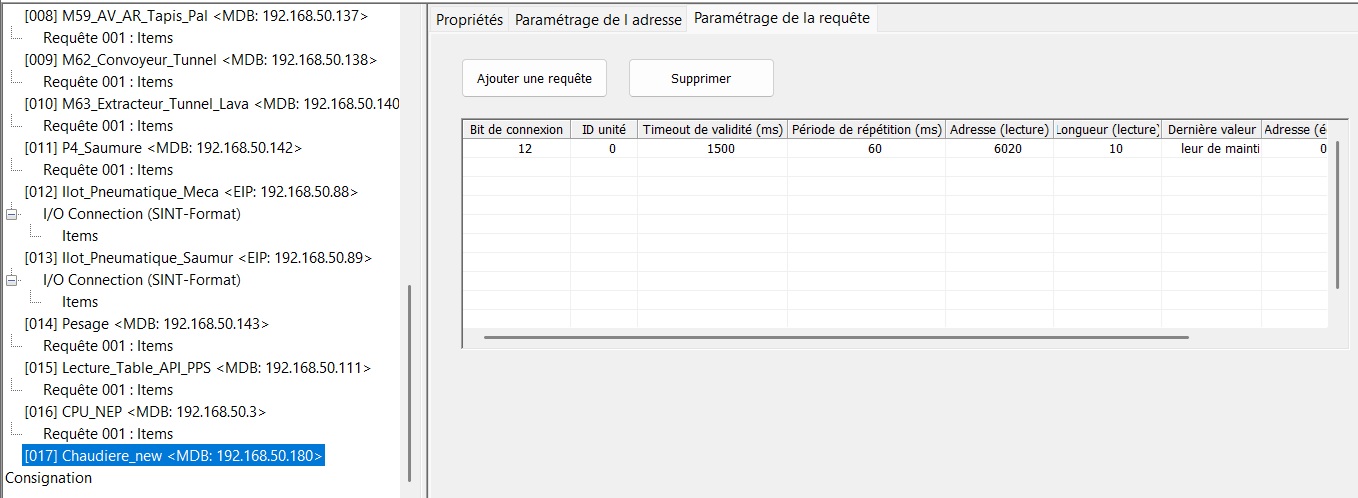

Bonjour a tous,
Voila la situation :
Nouvelle chaudière installée, connexion Ethernet entre l'automate de ladite chaudière et mon automate

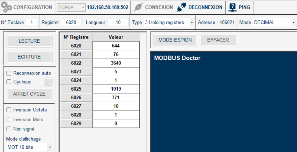

Mon problème est le suivant : Je pense avoir bien programmer :D la table de mots mais l'automate ne reçois rien. :o Je passe alors avec Modbus doctor et la... aucun problème :|
Du coup... je comprends pas !
Des idées ?

Hello,
Modbus Doctor utilise Unit ID (n° esclave) = 1 alors que l'automate utilise Unit ID = 0.

Oh le con... je suis vraiment trop bête ! merci :lol:
